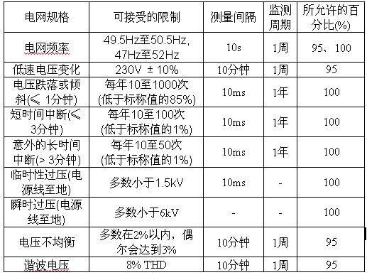

目前,全球的许多国家已经采纳了EU标准,因此,最好参考这些测量标准,将其作为系统必须满足的指标。表1归纳了EN 50160的要求。对于谐波电压,EN 50160要求能够测量50Hz/60Hz电源电压的25次谐波,而对于一些非线性负载,例如:感性电机和开关电源驱动器,则要求测量50Hz/60Hz电源电压的127次谐波。另外,需要特别注意的是:IEC 61850等一些新兴标准还建议记录电力系统的瞬态事件,每个交流周期的采样次数将达到256次甚至更高。

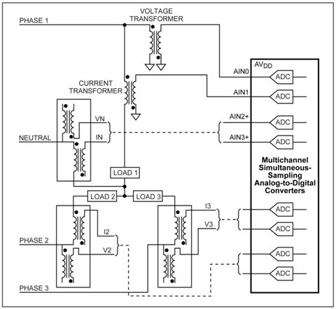

全球的3相电网的分布形式均采用所谓的“Y型连接”,“Y型”表示三路电压彼此之间的相位偏差120°(一周的三分之一)。第4条线,零相,通常供给非平衡负载。如果三相中的每相负载保持均等,则系统保持均衡,没有电流流入零相。典型的电网监测架构如图1所示,每相功率(电压和电流)可通过电流变压器(CT)和电压变压器测量(电力分配系统也称为电动势变压器,PT)。一个完整的系统应该包括四对线路(三相中的每相对应一对,零相对应一对)。
按照图1所示,ADC同时测量三相和零相的电压、电流,对采样和经过数字转换的数据进行数字处理后,可以得到有功功率、无功功率、视在功率、功率因数等参数,并且可以动态调节电力线负载,修正功率因数,从而提高供电效率。对采样数据进行FFT (快速傅立叶变换)运算,可以测得频率和谐波失真,确定系统损耗、噪声影响等信息。

从上述案例可以明确看出当前设计对高性能ADC的需求,对于86dB的动态范围,需要采样率为16ksps甚至更高采样率的16位ADC。为了确保精确测量3相和零相Y型系统的电流和电压,ADC必须能够同时采样多达八个通道(四路电压、四路电流)。此外,还需要修正变压器引入的电流、电压的相位偏移(或延时),这一点对于测量并修正功率因数,有效提高供电效率的系统非常重要。

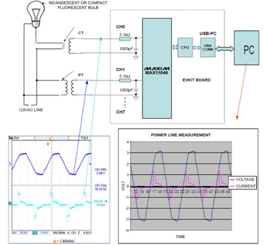

如果ADC具有较高的ZIN,如:MAX11046,则可直接连接到电压和电流测量变压器。这种连接省去了外部精密仪表放大器或缓冲器,从而有效降低系统成本、电路板面积以及系统功耗。图2所示应用案例给出了基于MAX11046EV(评估)板的单相监控系统,连接到电力线监测变压器。从结构图可以看出:电力线变压器与同时采样、多通道数据转换器之间的连接非常简单,可有效节省成本和空间。对于三相供电系统,可以把该电路复制到三相的每一相以及零相。

图2. MAX11046等多通道同时采样ADC可有效简化高级电网监测系统的设计,这里给出了一个单相监测方案的例子。
