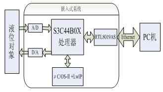

本文设计的远程液位监控系统结构如图1所示:其中,处理器芯片采用ARM微处理器S3C44B0X;S3C44B0X自带8路10位ADC进行A/D转换来采集液位数据,通过扩展DAC0832实现D/A转换以输出控制量;S3C44B0X连接10M以太网卡RTL8019AS,提供网络功能的硬件接口;μC/OS-Ⅱ移植到S3C44B0X上,提供操作系统的支持,方便了应用程序的开发和对整个系统的管理;嵌入式TCP/IP协议栈LwIP移植到 μC/OS-Ⅱ平台上,实现对网络数据的软件处理,从而为嵌入式系统提供网络通信功能;远程PC机客户端登录到嵌入式系统服务器上,通过以太网实现两端数据的实时交互。
图1 远程液位监控系统结构图

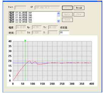

本文设计完成的基于以太网的远程液位继电自整定PID控制系统,其控制算法在远端主机(客户机)上实现,两端通过TCP协议通信,本地的嵌入式系统(服务器)上一方面实现对网络数据的处理,一方面完成对液位高度的采集与控制;远端PC机上一方面处理网络上的实时数据,一方面通过PID计算出控制量,显示相关参数。实时液位变化状况如图2所示,从图中可以看出,实际液位(红色曲线)能够稳定在液位设定值(蓝色曲线)处。同时,从用户界面上既可以读出液位高度值,PID自整定参数等,还可以改变液位高度设定值,从而真正实现了液位对象的远程监控。
图2 远程液位继电自整定PID控制效果图
