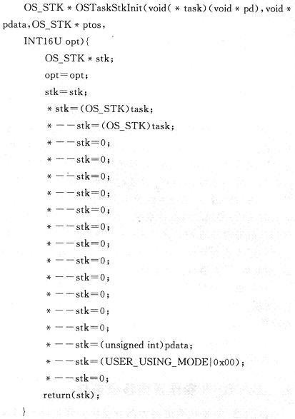

OS_CPU_C.C中,主要应改写堆栈初始化函数OS-TaskStkIint()。必须根据移植时统一定义的任务堆栈结构进行初始化,其他9个钩子函数只需说明即可。也可根据移植时用户自己的需要,编写相应的操作代码。
以LPC2210为例,堆栈空间从高到低依次存放着PC,LR,R12,R11,…,R1,R0,CPSR,OsEnterSum。每个任务都有独立的OsEnterSum,在任务切换时保存和恢复各自的OsEnterSum值。各个任务开/关中断的状态可以不同,这样实现了开/关中断的嵌套。

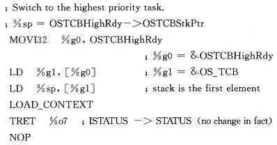

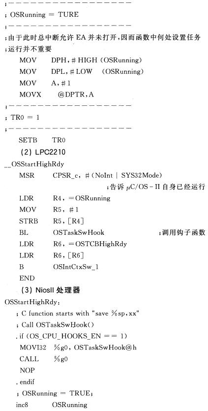

这部分需要对处理器的寄存器进行操作,所以必须用汇编语言编写。μC/OS-II移植要求用户编写4个简单的汇编语言函数:OSStartHighRdy()、OSCtxSw()、OS-IntCtxSw()、OSTickISR()。
OSStartHighRdy()的任务是进行任务调度和切换;OSCtxSw()的任务是强制CPU进行寄存器和程序计数器的切换;OSIntCtxSw()的任务是在中断返回时进行任务切换;OSTickISR()是时钟节拍中断服务程序,用来实现时间的延迟和超时功能。
以OSStartHighRdy()任务调度和切换函数为例,介绍3种处理器移植代码。
(1)51单片机
OSStartHighRdy:
