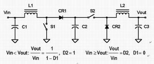

1.升压+降压转换器
图1a的电路尽管是四个电路中最复杂的,却有几个优点。它的输入和输出电流被电感平滑处理,减小了输入和输出端的纹波电流以及对电容C1和C3的电流应力。但是这一方案也有缺点,电容C2的电流不管是当Vin小于Vout时来自CR1还是当Vin大于Vout来自S2,它都会有中断,而且它需要两个电感。
虽然电路工作时要两个开关同时驱动(其转换方程与图1d给出的相同),但最有效的控制方法是在需要升压功能(Vin小于Vout)时通过脉冲宽度调制(PWM)驱动S1,同时保持S2导通,而在需要降压功能(Vin大于Vout)时通过PWM驱动S2,同时保持S1断开。这是一个很好的方案,因为当Vin=Vout时不需要任何开关模式功率处理,S1断开而S2接通,功率只通过直流电路从输入传输到输出,并且当输入近似等于输出时,只需要最小开关模式的功率处理。

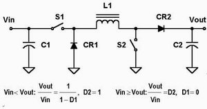

3.降压+升压转换器
图1c和图1a的电路功能很相似,这里降压部分在前,升压部分在后,因此名为“降压+升压”转换器,和“升压+降压”正好相反。后面可以看到,当输入电压接近输出电压时,它是效率最高的,当Vin=Vout时,不需要任何开关模式处理,S1接通,S2断开,另一个优点是它只需要一个电感。缺点是输入电流和输出电流都是不连续的,所以必须选择输入和输出电容,使它们能够处理纹波电流。像图1a中的电路一样,当Vin小于Vout时,S1保持接通,S2作为一个PWM升压转换器。当Vin大于Vout时,S1作为一个PWM降压转换器,S2断开。
4.降压+升压转换器(D1=D2)
这个电路结构类似于图1c,但是工作完全不同。在这种情况下,开关S1和S2由相同的控制器驱动,同时接通和断开。优点当然是控制器比图1a和图1c中的简单得多,但比SEPIC控制器复杂,因为必须驱动两个开关,而且其中只有一个基于地电位。
驱动方案简单是这个电路的优点,但是效率差的缺点经常妨碍它的使用。由于同时驱动两个开关,而且当输入电压等于输出电压时,占空比D为50%,使得过多能量在转换器中循环。例如当Vin=Vout(而且D=50%)时,电感L1两次导通输入(输出)电流。在输入端,S1在50%的时间内接通,强迫它两次导通平均输入电流,当然,这个电流来自L1;与之类似,在输出端,CR2在50%的时间内导通,再次从电感获得电流。确实在它们导通时,所有四个开关元件(S1、CR1、S2和CR2)两次导通输入-输出电流,结果造成较大功率损耗,使这个电路在四个电路中效率最低,但它无疑是很简单的,可用于小电流应用中。
