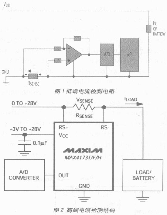

低端检流电路的检流电阻串联到地(图1),而高端检流电路的检流电阻是串联到高电压端(图2)。两种方法各有特点:低端检流方式在地线回路中增加了额外的电阻,高端检流方式则要处理较大的共模信号。
图1所示的低端检流运放以地电平作为参考电平,检流电阻接在正相端。运放的输入信号中的共模信号范围为:(GNDRSENSE*ILOAD)。尽管低端检流电路比较简单,但有几种故障状态是低端检流电路检测不到的,这会使负载处于危险的情况,利用高端检流电路则可解决这些问题。
高端检流电路直接连到电源端,能够检测到后续回路的任何故障并采取相应的保护措施,特别适合于自动控制应用领域,因为在这些应用电路中通常采用机壳作为参考地。

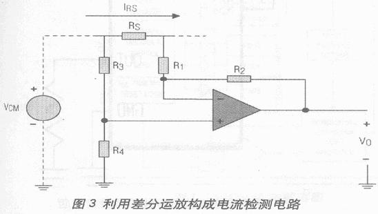

传统的高端/低端检流方式有多种实现方案,绝大多数基于分立或半分立元件电路。高端检流电路通常需要用一个精密运放和一些精密电阻电容,最常用的高端检流电路采用差分运放做增益放大并将信号电平从高端移位到参考地(图3):
VO=IRS*RS;R1=R2=R3=R4
该方案已广泛应用于实际系统中,但该电路存在三个主要缺点:
1)输入电阻相对较低,等于R1;
2)输入端的输入电阻一般有较大的误差值;
3)要求电阻的匹配度要高,以保证可接受的CMRR。任何一个电阻产生1%变化就会使CMRR降低到46dB;0.1%的变化使CMRR达到66dB,0.01%的变化使CMRR达到86dB。高端电流检测需要较高的测量技巧,这促进了高端检流集成电路的发展。而低端电流检测技术似乎并没有相应的进展。

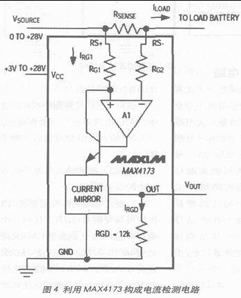

MAXIM推出了一系列双向或单向电流检测IC,有些双向电流检测IC内置检流电阻,可检测流入或流出被检电路的电流大小并通过一个极性指示引脚显示电流方向。增益可调的电流检测IC、固定增益(+20V/V,+50V/V,或+100V/V)电流检测芯片或包括单双比较器的固定增益电流检测IC,都采用小体积封装,如SOT23,可满足对尺寸要求苛刻的应用。图4是用MAX4173构成的高端电流检测电路。
图中输出电压与检流电阻的关系式为:
Vo=RGD*(Iload*Rsense)/RG1)*b式中b为镜像电流系数
上式可进一步简化为:Vo=Gain*Rsense*Iload;Gain=b*RGD/RG1
Gain分别为:20(MAX4173T),50(MAX4173F),100(MAX4173H).
通过以上计算公式可看出,CMRR由内部集成检流电路的工艺决定(典型值>90dB),不再受外部电阻的影响。

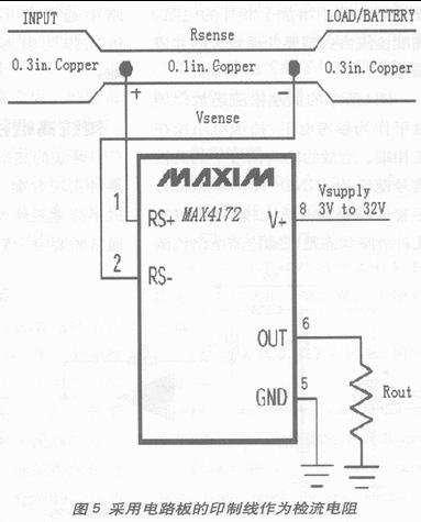

5、成本:如果合适的检流电阻的价格太高,则可采用另一种替代方案(图5)。它采用电路板的印制线作为检流电阻。由于印制板铜线“电阻”并不精确,电路里需要一个电位器调节满量程电流值。另外,铜线的温漂较大(大约为0.4%/℃),在宽温度范围下工作的系统需要考虑这一点。
