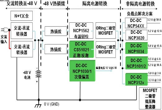

作为全球领先的高性能、高能效电源解决方案供应商,安森美半导体针对电信和网络系统中的分布式电源应用提供一系列的DC-DC解决方案(如图1所示)。本文将针对隔离和非隔离电源转换应用共选择3种应用作为示例,分析它们适合采用的电源拓扑结构及关键元件,特别是安森美半导体提供的DC-DC解决方案如何能够满足这些要求,为客户提供高能效的参考设计,帮助他们加快产品上市进程。
图1:安森美半导体针对电信和网络应用提供的分布式电源解决方案。

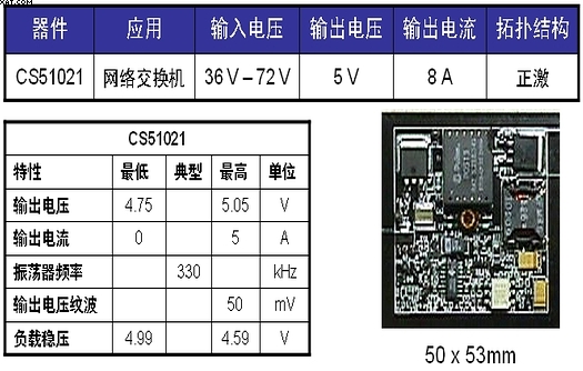

CS51021是安森美半导体推出的一款固定频率电流模式脉宽调制(PWM)控制器,提供构建交流- 直流(AC-DC)和DC-DC初级端控制电路所需的全部特性。这器件能够配置为正激或反激拓扑结构,提供高达1 MHz的开关频率,可用于优化转换器尺寸及其能效;具有1 A的漏/源极门驱动能力,适合高能效操作;具有可编程斜坡补偿功能,提高了稳定性。其它特性包括可编程逐脉冲过流保护、带有前沿消隐的电流模式控制、具有可编程迟滞的过压保护、双向同步等。
图2显示的是基于安森美半导体CS51021控制器构建的网络交换机电源的主要规范及演示电路板图片。考虑到相关设备也可能会采用备用电池进行工作,这参考设计提供的输入电压范围比48 V±20%更宽,达到36 V至72 V。在能效方面,测试数据显示,5.0 A输出电流时的能效也高于85%,符合设计目标要求。
图2:基于CS51021构建的网络交换机电源参考设计的主要规范。

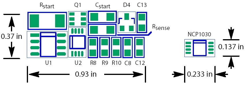

NCP1030具有内部启动稳压器,直接采用输入电压进行供电,还集成门驱动和200 V电源开关,降低了电磁干扰(EMI)。其中的电源开关电路采用SENSEFET™技术来监控漏电流(NCP1030的漏电流限制阈值为0.5 A),用于提升能效。总的来说,NCP1030是一种集成方案,集成开关管、PWM控制器及监控电路。采用NCP1030实现的电信偏置电源占位面积仅为 0.032平方英寸,相比较而言,采用TL384x和MAX6457A等竞争器件实现的偏置电源占位面积达0.344平方英寸,如图3所示。
图3:基于NCP1030的偏置电源比其他解决方案节省超过90%的占位面积。

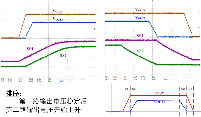

NCP3121能够作为独立开关转换器操作,同时内置自动追踪和排序特性,保护上电和掉电的排序,防止错误数据加载至输入/输出(I/O)缓冲器,保护ASIC等免受损伤,如图4所示。NCP3121 内置的自动追踪和排序能力,消除了使用外部电源排序芯片来管理这项功能并保证性能的需要。
图4:NCP3121内置自动追踪和排序功能,无须使用外部排序器
