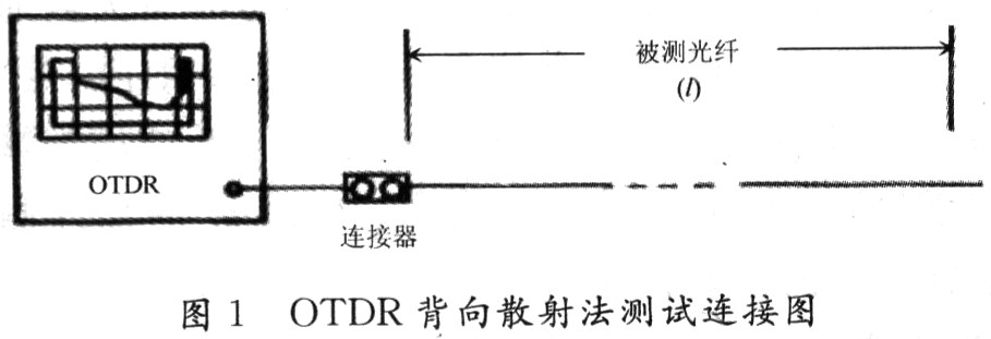

OTDR对光缆和光纤进行测试时节,测试场合包括光缆和光纤的出厂测试,光缆和光纤光缆的施工测试,光缆和光纤的维护测试以及定期测试。OTDR的测试连接如图1所示。
测试连接的方法是:OTDR一光纤连接器一第1盘光缆一第2盘光缆一第n盘光缆,终端不连接任何设备。根据实际测试工作主要有以下三种方法:

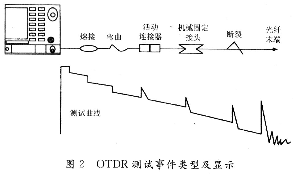

OTDR位置仍同“前向单程”监测,但在接续方向的始端将两根光纤分别短接,组成回路。这种方法即可满足中继段光纤测试,也可对光纤接续进行监测。对中继段光纤测试可以在光时域反射仪的显示屏上很清楚地看到入射光脉冲、反射光脉冲、接头点、断裂点、故障点以及衰减分布曲线。OTDR测试事件类型及显示如图 2所示,它可以为光缆维护提供方便。
