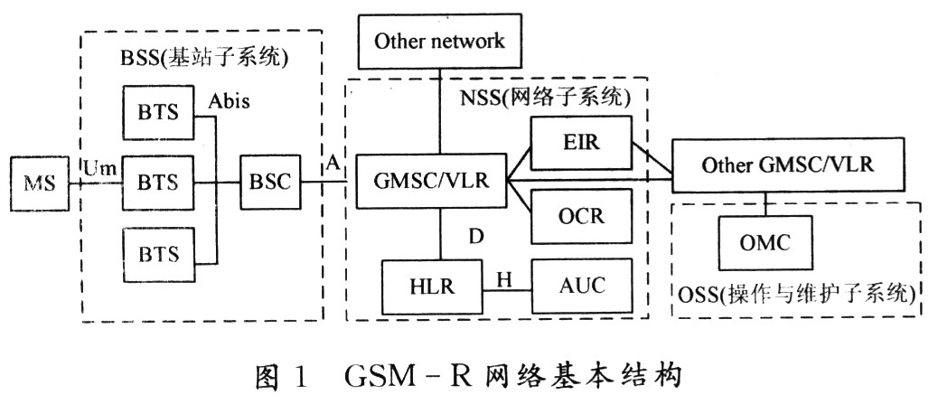

一个GSM-R移动通信网络由若干个功能实体组成。各个功能实体所实现的功能的集合就是GSM-R网络提供给用户的基本业务与补充业务。GSM-R移动通信网络结构基于GSM移动通信网络,主要由基站子系统(BSS)、网络子系统(NSS)、操作与维护子系统(OSS)三部分组成,其基本结构如图1所示。
BSS主要由基站控制器(BSC)、基站收发信台(BTS)组成。通过无线接口(Um)与移动台(MS)相连,A接口与NSS相连。BTS是网络固定部分与无线部分之间进行通信的中继,MS通过空中接口与BTS进行连接,是移动通信网络的无线接入部分,是终端用户最直接感受网络质量的部分。一个或几个 BTS连接到一个BSC上,BSC主要提供在其覆盖区域内的无线电资源管理与移动性管理的功能,以及提供无线电网络的运营与维护功能。BSS还有可能存在编码速率适配单元(TRAU),实现编码速率转换。
NSS一般由六个功能实体组成,分别是移动交换中心(MSC)、归属位置寄存器(HLR)、拜访位置寄存器(VLR)、鉴权中心(AUC)、设备识别寄存器(EIR),组呼寄存器(GCR)。NSS主要负责端到端的呼叫、用户数据管理、移动性管理和固定网络的连接。其中MSC是NSS的核心,用于建立业务信道和在MSC之间或与其他网络之间交换信令消息。与MSC相连的是VLR,VLR管理在一个MSC区内漫游移动用户信息的动态数据库。HLR存储的是在网络中永久注册的移动用户的静态信息,如用户信息、承载和定制的用户信息等。AUC完成对用户的鉴权及为移动台与网络之间的无线通信进行加密。EIR用来存储IMEI(国际移动设备识别符)。作为GSM-R网络的特有组件GCR,用于存储移动用户的组ID、移动台发起语音组呼(VGCS)和语音广播 (VBS)参考的小区信息及发起呼叫的MSC是否负责处理呼叫的指示。
OSS可分为对应BSS的操作与维护中心OMC-R及对应NSS的操作与维护中心OMC-S。OSS是操作人员与系统设备之间的中介,它实现了系统的集中操作与维护。完成了包括移动用户管理、移动设备管理及网络操作维护等功能。它的一侧与设备相连,另一侧是作为人机接口的计算机工作站。这些专门用于操作维护的设备被称为操作维护中心OMC。系统的每个组成部分都可以通过特有的网络连接至OMC,从而实现集中维护。
