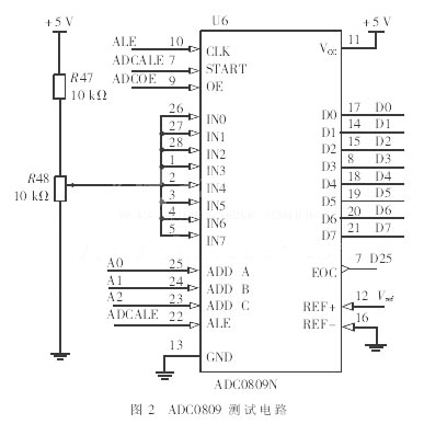

1.1 模数转换器ADC0809的测试
模数转换器ADC0809的测试电路图如图2所示。根据测试电路,ADC0809的8个通道输入同样的模拟量,该模拟量同样也输送给MAX197。控制器选择ADC0809的1个模拟通道,并发出启动转换信号,使ADC0809开始转换,然后控制MAX197也开始转换。等待转换结束,分别读取两者的转换结果,并进行数值比较,根据误差限确定器件功能是否正常。改变通道继续测试,直到8个通道测试完毕,显示其结果。

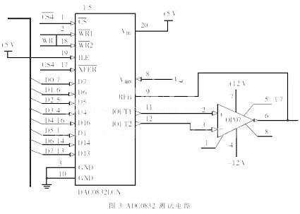

1.2 DAC0832的测试
D/A转换器DAC0832是8位二进制数模转换器,8个数字量输入端分别为DI7"DI0,其中DI7为MSB,DI0为LSB。它的模拟量输出端为电流输出IOUT1和IOUT2,当输入的数字量最大时,IOUT1端输出的电流最大;当输入的数字量为零时,输出电流最小。IOUT2端的电流输出情况正好相反。这两个端子可以和外部的运算放大器相接实现电流/电压的变换。此芯片内部还有1个反馈电阻,可以作为外部运算放大器的反馈电阻,DAC0832 测试原理图如图3所示。芯片内有两级输入寄存器,使之具备双缓冲、单缓冲和直通3种输入方式,以适于各种电路的需要,例如要求多路D/A异步输入、同步转换等。
由单片机输送1个8位的二进制数字量给DAC0832,使两级缓冲的写控制和片选控制都有效时,开始D/A转换,转换速度为微秒级。经过数模转换后,输出的电流再经过运放转换成电压,该电压经过MAX197转换成数字量读回到单片机中,然后和原输出的数字量相比较,以判断被测芯片正常与否。

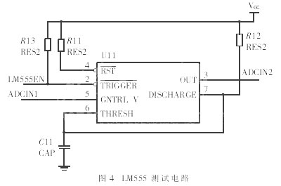

1.3 LM555定时电路的测试
集成定时电路LM555的应用非常广,其测试电路如图4所示。这是一个典型的定时电路接法,用于测试内部的2个比较器和RS触发器是否正常,同时可以测试控制电压是否正常。
单片机输出1个负脉冲到LM555芯片的第2引脚,触发定时电路。单片机读取定时电路的输出端信号,确定是否出现相应的上升沿和下降沿,从而可以判断芯片的功能正常与否。

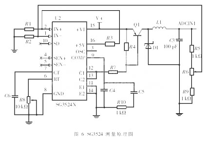

1.4 SG3524的测试
SG3524内部方框图如图5所示。输入直流电源UIN从15脚进入后分2路:一路作为放大器、比较器、振荡器以及逻辑电路和控制电路的电源;另一路作为基准电压源,产生+5 V基准电压输出到16引脚,作为外部电压基准。在振荡器部分的引脚7和引脚6上外接定时电容CT和定时电阻RT,得到所需的振荡频率。SG3524测试原理图如图6所示,连接成一个典型的降压型开关电源电路,利用误差放大器构成电压负反馈。通过改变取样比例系数就可以改变输出电压,单片机通过测取引脚3上的脉冲频率,通过MAX197测取输出端的电压,即可判断SG3524芯片的好坏。测试中暂时没有考虑过流保护功能的测试。

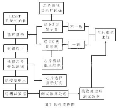

测试仪的基本工作流程是:接通电源后,电源指示灯亮,表明电源工作正常,显示器显示等待测试信息,表明可以开始测试操作。由按键1选择所要测试的芯片,显示光标停留的芯片型号表示是当前待测芯片。每按1次选择键,光标指向下一个型号,不断地按键可以循环选择。当光标移到所要测试的芯片时,按下确定键2,接下来由单片机控制,开始自动测试该芯片,此时对应该芯片的指示灯亮;然后由外部电路或单片机给待测芯片一定的模拟或数字输入量,经过每个芯片的测试电路后,通过MAX197进行处理(或直接送到单片机),与单片机中预存的标准值进行比较。如果测试值在标准值附近的一定范围内,则芯片正常,测试指示灯常亮,液晶显示器显示OK;否则,芯片出错,测试指示灯闪烁,液晶显示器显示BAD。此芯片测试完毕,按下复位键3,即回到初始状态,可以进行下一轮测试。软件流程图如图7所示。
实验样机经老师、学生使用,测试效果非常理想,测试准确率可达90%以上,给教学提供了方便。
