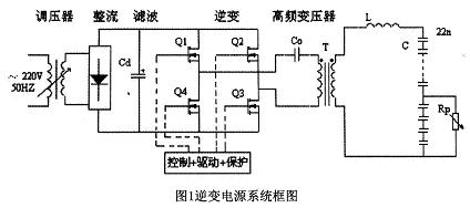

高压逆变电源前级一般采用不控整流、全桥逆变,后级采用串联谐振软开关结构。本实验电源也是这种结构。由于电路实际中要求负载在短路时对系统影响很小,所以负载不能直接串联在后级谐振回路中,而采用负载部分接入的方式,本实验电路框图如图1所示。
其具体组成如下:1)调压器。输入220V工频电压,输出0"220V可调;2)整流:全桥整流;滤波:4个450V/470 μ F电容并联;3)逆变。全桥逆变电路,由控制电路、驱动电路、保护电路和MOS管组成的全桥开关构成;控制电路由TL494构成,可以通过改变脉冲宽度改变输出参数;开关管采用三菱的MOSFET管,极限参数为20A/1200V;4)高频变压器。采用高频升压变压器,原边线圈3股50匝,副边2股80 匝;5)谐振电容。由14个22nf、/1200V电容组成,构成谐振软开关电路,电路的设计谐振频率为100KHz;6)负载和其中四个电容并联,采用部分接入形式。此电路负载在试验测试时用可变电阻代替。
工作原理:交流电经调压器调压后,由整流滤波电路整流成直流电,全桥逆变回路将经过的直流电压转换成高频交流电,再经过高频升压变压器和串联谐振回路加到负载上,使负载工作,调节回路的谐振频率来调节输出的电流和电压。

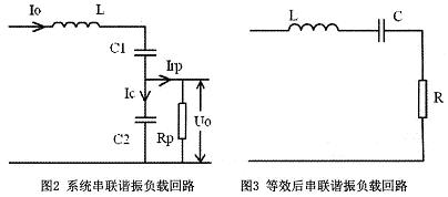

简化的逆变电源系统中谐振负载回路如图2所示,L为变压器的漏感,C1、C2为谐振电容,Rp为负载电阻。为便于分析,对于图2我们可以等效为标准的串联谐振形式,如图3所示。
等效转换后,电路中参数数值对应关系如下:

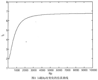

在串联谐振回路中,输出基波电压和电流的相位差β南电路的工作频率f、回路负载阻抗R、谐振电感L和电容C决定,其关系式为:
实际应用中电路工作频率约为110KHz,Ude和L都为已知量,根据上面分析的电路工作原理,把式(1)、(2)、(4)式代入式(3)可得输出电流 10和负载阻抗Rp的函数式,在Rp取值在100 Ω到10k Ω之间时,我们利用Matlab仿真得Rp与IO的变化曲线如图4所示。

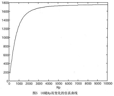

已知回路的电流,可得负载Rp两端的输出电压UO
由于IO是负载Rp的函数,所以由式(5)可知U0也是Rp的函数,在Rp取值在100 Ω到10k Ω之间时,我们利用Matlab仿真得到如图5所示的Rp与U0的变化曲线。
由仿真曲线可知,在负载在一定范围变化时,电流电压基本成线性变化,以后逐渐趋于平缓,电流电压特性不再受负载阻抗变化的影响。
