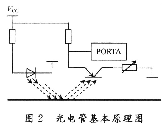

智能车采用红外探测法实现小车在黑色地板上循白线行走,为了提高控制精度,要求传感器排列紧密,越近越好。但传感器排列紧密,传感器发射管的光线可能会从地面反射进入临近传感器的接收管。为消除传感器之间互相干扰,传感器共分为7组,由PA0~PA6这7个I/O口直接供MCU读取传感器数据。利用红外线在不同颜色的物体表面具有不同的反射性质的特点,在智能车行驶过程中传感器不断地向地面发射红外光,当红外光遇到白色纸质地板时发生漫反射,反射光被装在小车上的接收管接收;如果遇到黑线则红外光被吸收,小车上的接收管接收不到红外光(原理图为图2所示)。单片机就是否收到反射回来的红外光为依据来确定黑线的位置和小车的行走路线。

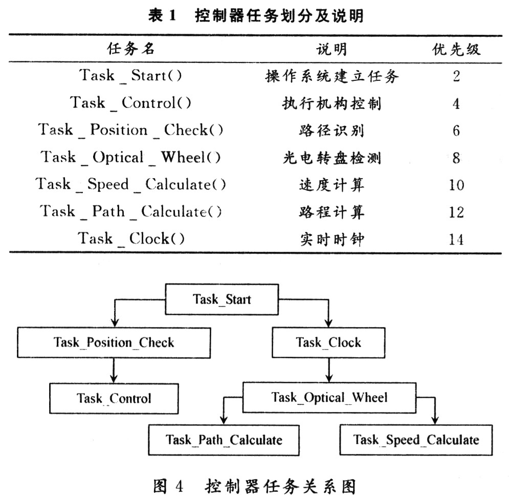

μC/OS-Ⅱ是采用的可剥夺型实时多任务内核。可剥夺型的实时内核在任何时候都运行就绪了的最高优先级的任务。μC/OS-Ⅱ中最多可以支持64个任务,分别对应优先级0~63,其中0为最高优先级。在该系统设计中,共应用了7个优先级,其中,操作系统建立任务,即Task Start()的优先级最高。调度工作可以分为两部分:最高优先级任务的寻找和任务切换。
在该系统中,共定义了路径识别、光电转盘检测等7个任务,控制器任务划分及说明如表1所示。其调度和通信实现流程如下:系统执行Task Start(),在初始化任务执行完成后,利用μC/OS-Ⅱ的OSTaskDel()函数将这个任务返回并处于休眠状态。此时,Task Po-sition Check()成为优先级最高的任务,将会一直执行。当Task Position Check()检测到路径有所改变,通过邮箱传送数据到Task Control(),并由TaskControl()控制PWM波输出的改变。任务Task Op-tical_Wheel()的优先级稍低,同样会一直执行,即当任务Task_Optical_Wheel()检测到黑白跳变时,任务中的变量加 1,Task_Optical_Wheel()每隔1 s向任务Task_Path_Calculate()和Task_Speed_Calculate()发送1次消息,分别计算速度和已走的累加路程,控制器任务关系图如图4所示。

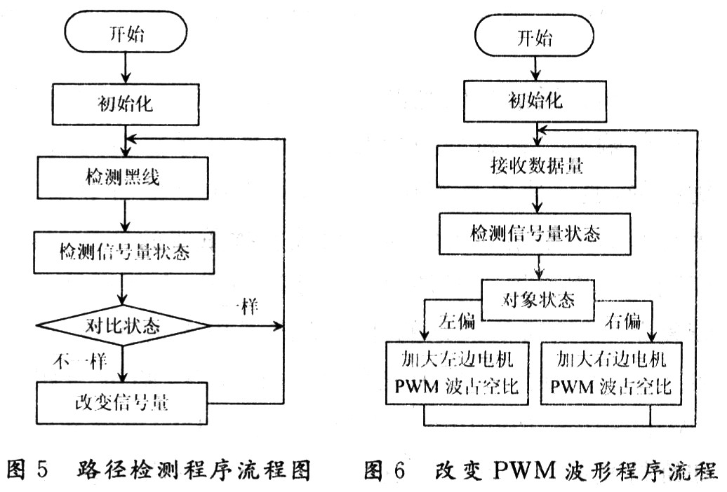

在智能车车后轮上粘贴均匀分布有黑白条纹。在轮转动的过程中,红外传感器会不断检测到黑、白条纹的出现。当红外传感器检测到的为黑条纹时,输入电压为高电平,当检测到的为白条纹时输入电压为低电平。若传感器检测到电平跳变,则计数变量加1。时钟每秒产生一次中断,Task_Clock()进程通过邮箱向 Task Speed_Calculate()进程发送数据,由此可算出小车速度:速度=数据/每圈条纹数。如图5,图6所示。
