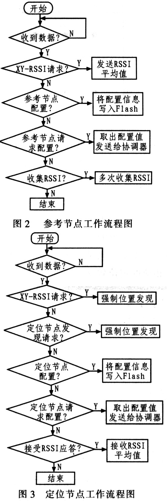

定位节点(blindnode)是一类可移动的节点,可在参考节点包围的区域内任意移动。定位节点接收区域内所有参考节点的RSSI值后,通过定位算法来计算其坐标位置。定位节点南CC2431器件实现。采用该器件,可实现0.25m的定位分辨率和3m左右的定位精度,定位时间小于40μs。图2是参考节点工作流程图,图3为定位节点工作流程图。

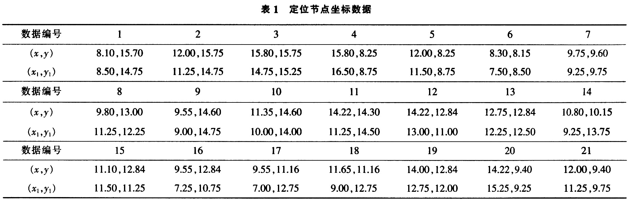

实验区域描述:本实验在教学楼五楼实验室进行:长×宽=8.13m×8.10m,在本次实验中使用6个参考节点和1个定位节点,各参考节点坐标设置如图4所示。参考节点旁边的数字为节点编号,6个参考节点(黑色的为参考节点)坐标依次为(单位为m):1(8.00,8.00),99(12.00,8.00),101(16.00,8.00),10(8.00,16.00),16(12.00,16.00),98(16.00,16.00)。
表l为本次实验所测的数据,(x,y)为定位节点的实际所处位置的坐标,(x1,y1)为上位机GUI软件所测的定位节点坐标数据。一共测得21组数据,如表1所示。
以上所测得的数据除个别误差较大外,如第11,14,16,17组数据;其他的都比较接近节点的真实位置。误差的来源较多,比如定位节点靠近墙壁时误差会比较大,定位节点天线的朝向对误差的大小也有较大影响。
