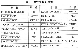

MGT模块的输出时钟TXOUTCLK1、TXOUT-CLK2、RXRECCLK1、RXRECCLK2可以作为4个用户使用的时钟 TXUSRCLK、TXUSRCLK2、RXUSRCLK、RX-USRCLK2的时钟源;也可以作为DCM模块的输入,从而生成用户所需的特定频率的时钟,提供给系统其他模块使用。参考时钟的频率由串行传输速率和时钟参数设置来决定。表1是该实验中关于时钟参数的设置。

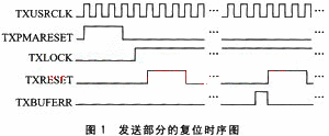

MGT模块中的复位分为发送部分的复位和接收部分的复位。发送部分的复位主要包括TXPMARESET和TXPCSRESET;接收部分的复位主要包括RXPMARE-SET和RXPCSRESET。TXPMARESET复位用于复位PMA和重新初始化PMA功能。其引脚电平为高时,复位PLL控制逻辑和内部的PMA分频器,同时也使发送器PLL LOCK信号为低并且迫使TX PLL进行校验。TXP-MARESET引脚电平为高至少要持续3个USRCLK时钟周期。
当TXPCSRESET引脚电平为高时,TX PCS模块被复位。TX PCS模块包括:TX Fabric接口,8B/10B编码器,10GBASE-R编码器,TX缓冲器,64B/66B扰码器和10GBASE-R自适应同步器。 TXPCSRESET复位与TXPMARESET复位是相互独立,互不影响的。
TXPCSRESET复位的要求如下:
①在TXPCSRESET复位时,TXUSRCLK和PCS的TXCLK时钟必须已经保持稳定,以便初始化发送缓冲器。
②TXPCSRESET引脚电平为高,至少要持续3个TXUSRCLK或TXUSRCLK2时钟周期。
③在TXPCSRESET复位结束后,TX PCS模块至少需要5个时钟周期(以TXUSRCLK或TXUSRCLK2中最长的时钟周期为准)来完成各个子模块的复位。
图1是发送部分的复位时序图。接收部分的复位时序图和复位要求与接收部分类似,请参见Xilinx公司技术文档ug076.pdf。

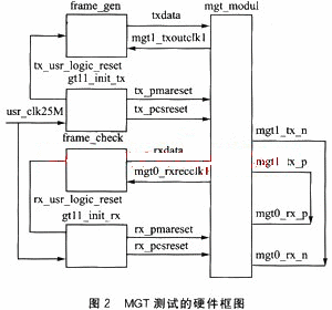

本实验是在XilinX公司的ML405评估板上进行的,使用2个MGT。其中,MGT1用来发送数据(通过mgt1_tx_n和mgt1_tx_p这对差分线),MGT0用于接收数据(通过mgt0_tx_n和mgt0_tx_p这对差分线)。使用串行ATA电缆(长约100 cm)将它们连接起来形成一个大环路,进行数据读回测试。MGT验证实验的硬件框图如图2所示。
其中,gtll_init_tx模块产生tx—pmareset、tx_pcsreset复位信号以及frame—gen模块的复位信号;frame—gen模块产生带有comma字符的数据流,每次发送的数据位宽为32位;gtll_init_rx模块产生rx_pmareset、 rx_pcsreset复位信号以及frame_check模块的复位信号;frame_check模块用来将发送的数据与实际接收到的来自于MGT0的并行输出端口的数据进行比较,如果检测到不一致,则frame_check模块的ERR_COUNT计数器就加1,通过读取该计数器的值和记录MGT工作的时间就可以计算出该系统中MGT的错误率。
假设MGT的错误率为δ,MGT的数据传输率为μ,MGT传输数据的有效时间为τ,ERR_COUNT计数器的计数值为E,则有:
实验中测得,E=319,τ=3 600s,μ=3 Gb/s。将上述数值代入式(1),求得δ=2.957×10-11。通过取不同的时间τ,每个τ对应做多次实验,可以得到δ的范围为 [2.752×10-11,3.168×10-11]。通过该实验可以发现具MGT的可靠性比较高,可以满足我们的工程需求,具有很高的实际使用价值。
