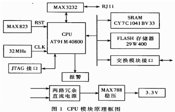

CPU模块又可以划分为两部分,即电源部分和CPU及外围电路部分。
电源部分要求提供两路10~40V的直流电源,这两路电源互为备份,只要其中一路电源是正常的?即可使系统正常供电。另外,这两路电源的正常与否由连接到CPU上的两个LED发光管指示,CPU如果发现有一路不正常,就会驱动报警指示灯指示此路电源不正常,并驱动继电器接通另一路电源。如果两路同时不正常,由于继电器的报警输出为常闭触点,CPU无输出信号,继电器的触点是闭合的,因此可以向远端提供报警信息。
MAX788是开关稳压管,该稳压管的输出电压为3.3V,输出最大电流为5A,输入电压范围为8V~40V,内部开关频率为100kHz。
交换机的CPU选用Atmel公司的32位ARM内核微处理器芯片AT91M40800,RAM采用高速256K×16位的SRAM CY7C1041BV33。
FLASH存储器29W400用来保存程序和一些配置信息,它的容量为256K×16位。AT91M40800的串口扩展一个RS-232接口,PC机通过RS-232口直接对交换机进行一些管理和设置。MAX823是一个带WATCHDOG功能的电源监视芯片,提供可靠的复位信号。
CPU模块和交换模块之间通过40芯的插座进行连接,主要对交换芯片实现寄存器设置和网络数据读写功能。JTAG端口实现对AT91M40800的实时仿真和将程序下载到FLASH存储器中。

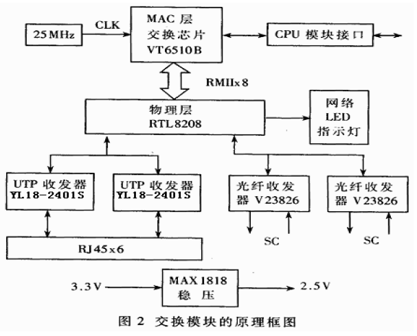

交换模块主要由MAC层主交换芯片VT6510B和物理层芯片RTL8208组成。主交换芯片采用VIA公司生产的VT6510B,该芯片有9个 10/100M端口和1个1G端口,内嵌384KB的控制RAM和包交换缓冲RAM,可以实现完整的交换功能;另外提供主机接口,以便外部CPU对本交换芯片进行初始化和管理。
8个10/100M端口通过RMII接口与Realtek公司生产的物理层芯片RTL8208连接。RTL8208芯片共集成了8个物理层的端口,这8个端口可以配置成采用10/100BASE-TX(双绞线接口)或100BASE-FX(光纤接口)。本系统采用了6个10/100BASE-TX端口和两个100BASE-FX端口。6个10/100BASE-TX端口需要通过隔离变压器HR604009与RJ-45接口连接,HR604009是一个提供4路RJ-45接口的隔离变压器。两个100BASE-FX端口可以直接与光纤收发器V23826连接,该收发器提供单模SC接口。
另外,物理层芯片RTL8208可以通过串行移位寄存器74HC164外接LED发光管输出显示每个网络端口的状态。
由于VT6510B和RTL8208的核心工作电压是2.5V,所以还要采用低压降的稳压芯片MAX1818把3.3V的电压降到2.5V。
