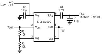

图 1 显示这个 12GHz 检波器的 RF 输入,该输入匹配到 11.5GHz 至 12GHz。因此它的输入电路可以连接到一个定向耦合器的耦合输出或一个 RF 源。利用电阻器R2和R3 (阻值各为 10k) 在外部设定检波器输出放大器增益,从而对内部放大器 (具有一个数值为2的同相增益) 周围的环路进行补偿。在 12GHz 频率时,电路板材料可能引入可影响输入阻抗匹配的电路寄生性。不过,可以用标准 FR-4 PC 电路板材料实现可接受的性能。RF 输入匹配由两个 1.2pF 电容器、C1 和 C3 组成。C3 电容器还起 DC 隔离作用,因为该器件的 RF 输入是内部 DC 偏置的。RF 输入匹配也许需要为每一个具体的应用布局或其它工作频率而重新优化。在12GHz频率下,测得的RF输入回程损耗为10dB。图2中的曲线图描绘的是:当一个12GHz RF输入信号掠过-24dBm至8dBm (有效检波范围) 时检波器的传输特性。
图1:一个 12GHz RF 峰值检波器电路。
