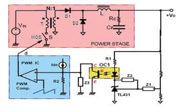

图1 12W自驱同步整流正激变换器原理图
对于基于PWM的自驱同步整流正激变换器,一般应用电路原理如图1所示。

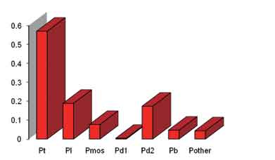

各功率器件的损耗如图2所示。在图2中,Pt是原边变压器损耗;Pl是输出滤波电感的损耗;Pmos是MosFET的损耗;Pd1是整流二极管的损耗;Pd2是续流二极管的损耗;Pother是其他器件的损耗和。
图2 功率器件损耗

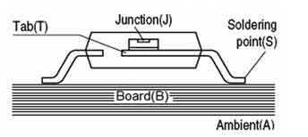

现在,一些半导体器件厂商都能给出比较详细的有关损耗的参数,而电源研发人员,也能在实际的工程中计算出功率器件实际的损耗,进而不断地修正这些值,使得这些元器件的损耗能非常接近真实值。所以说要求出各功率器件在消耗一定功率产生的实际温升,现在的关键就要考虑热阻了。但是热阻的值一般会受到以下因数的影响很大,如功率元器件的损耗,空气流动的速度、方向、扰动的等级,邻近功率元器件的影响,PCB板的方向等。所以一般热测量的条件是很严格的。现在先看看对于一个是用于自然风冷,但四周密封且不用风机的功率元器件的热测试方法。功率元器件热测试中的剖面图如图3所示。
图3 热测试中的功率器件结构图

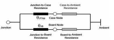

图4 2R 模型
这样就可以根据公式RJX=(TJ-TX)/Ploss求出结点到环境的热阻RthJA(RthJA=RthJS+RthSA)。有关 RthJA的计算,这里只介绍一种简单的热模型(Compact thermal model)2R模型,即Two-Resistor Model。其理论依据如图4所示。
(2)

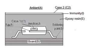

但是对于模块电源来说,我们一般把半成品封装在外壳里,其简要图形如图5所示。
图5 产品中功率器件结构图
图5中阴影部分为硅胶、树脂等灌封料,其作用主要有两个:一方面用于固定半成品;另一方面用于传导功率器件表面的温度(散热)。所以从结点到环境的热阻RthJA就可以表示为:
RthJA=[(RthJC1+RthC1E+RthEI+RthIC2+RthC2A)·(RthJT+RthTS+RthSB+RthBA)]/ [(RthJC1+RthC1E+RthEI+RthIC2+RthC2A)+
(RthJT+RthTS+RthSB+RthBA)] (3)
那么对应于消耗了功率Ploss时结点的温升就可以求出来了:
TJ=TA+Рloss·RthJA (4)
其中,TA是功率元器件几何中心在上表面的投影所点所对应的温度值。
不过,式(4)成立还需要满足以下条件:这个产品只有一个热点(hot points)或者多个热点(hot points)之间的热传导造成的影响很小或者可以忽略不计;该功率器件的热量只参与向上或者向下传递,而不考虑其他方向即满足2R法。

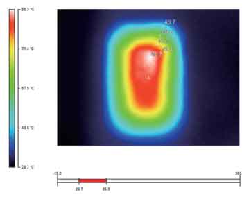

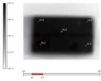

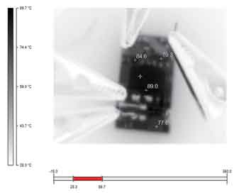

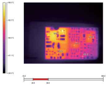

(2)红外成像法(Thermal Imagine):利用红外成像的原理直接测量元器件在热平衡的条件下的表面温升。如Fluke公司的Ti20或者FLIR Systems公司的产品等。
图6 等温面
图7 正面热像图
图8反面热像图
图9 外壳表面温度图

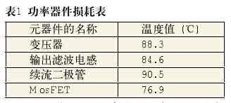

图6~9是利用Ti20拍摄的金升阳公司12W产品的热图像。通过这些图片,我们不仅可以清晰地看出整体的热分布(相同的温度,所用的颜色是一致的),还可以借助其提供的软件分析每一个元器件此时对应的温度值,如几个温度相对较高的元器件的温度值分别如表1所示。
表1 功率器件损耗表
这种方法比较直观地分析了各功率器件的温升,以及温度的区域分布。通过PCB板上整体温度分布图,我们可以根据热点(hot points)调整不同元器件的分布,如发热量大的器件在PCB板上的布局应尽可能远离对温度敏感的元器件,像电解电容等,并且发热量大的元器件之间要有一定的距离,这样不至于形成新的热点(hot points)。
