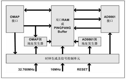

CPLD的主要功能是完成数据缓存和一些时钟控制信号的产生。其功能框图如图1所示,主要包括双口RAM存储体单元,时钟和控制信号产生单元,OMAP侧地址发生单元,AD9861侧地址发生单元。
图1 CPLD 功能框图

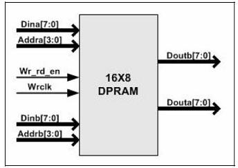

因为OMAP和AD9861两边都有读写操作,于是选择了双口RAM(DPRAM)作为数据的缓存。由于CPLD内部的逻辑资源和布线资源有限,并且没有独立的DPRAM区,只能用DFF来完成缓存功能,这就限制了DPRAM的大小。因为系统要求每个DMA中断读写8个数据,为了减小读写冲突的可能性,同时尽量地降低FF资源的利用,最终采用了相当于两个8×8大小乒乓缓冲的16×8双口RAM缓冲区。DPRAM的外部接口如图2所示:
图2 DPRAM 的外部接口
其中dina和douta接OMAP的数据线,dinb和doutb接AD9861的数据线,addra和addrb为内部产生的读写地址。Wr_rd_en控制读写的方向,和TX_RX相连,即当Wr_rd_en=’1’时,为发射,数据由OMAP写入,AD读出,数据流向从dina->doub; 当Wr_rd_en=’0’时,为接收,数据由AD端写入,AD读出,数据流向从dinb->doua;wrclk在四种时钟之间切换,分别为3.2768M,6.4M,75M,84M,由TX_RX和V_D_SEL信号的高低来控制。为了降低布线资源的使用,读数时没有用读时钟,而是直接把addra和addrb地址上的数据输出,因为addra和addrb本来就是与读写时钟同步的。

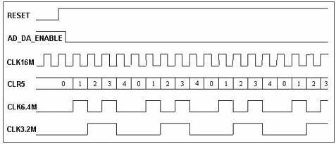

CPLD输入时钟有来自射频的16M时钟,来自外部晶振的32.768M时钟和来自OMAP接口的75M时钟CLK。其中16M时钟用于产生数据应用时AD9861所需要的3.2M、6.4M转换时钟,32.768M时钟用于产生语音应用时AD9861所需要的1.6384M、3.2768M时钟以及CODEC AIC1110所需要的8K和2.048M时钟。SDCLK本可以作为OMAP读写的主时钟,但必须要使用CAS信号作为读写允许配合使用才行,为了节省布线资源,不用读写允许,就直接用CAS作为写时钟及OMAP侧的地址产生使用,而SDCLK则用于产生一些同步脉冲。这些产生的时钟除了输出给外部芯片外,还在CPLD内部作为地址产生的时钟使用。3.2M和6.4M的时钟产生是把16M的时钟从0到4计数,由reset和ad_da_enable给计数器清零,这样的模5计数器的最低位即为6.4M,次低位为3.2M时钟。这种时钟产生的方式只需要三个DFF,节省逻辑资源,而且不会产生毛刺,但产生的时钟占空比不是50%,实践证明在低速应用时,AD9861是可以正常工作的。系统的时钟时序如图3所示。
图3 时钟时序

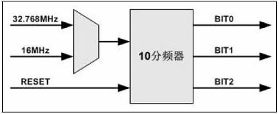

为了进一步节省资源,可以考虑把模5和模20的计数器共用,方案如图4所示,BIT1和BIT2即为所需的时钟,这时前端时钟源由V_D_SEL选择,BIT1和BIT2的选择输出由TX_RX控制。
图4 模5 模20 计数器共用的时钟产生方案

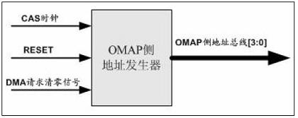

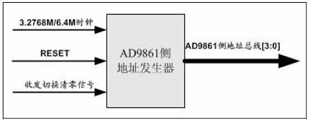

在使用双口RAM作为数据缓存时,有两部分地址产生电路:OMAP侧地址产生电路和AD9861侧地址产生电路。AD9861侧地址产生电路和OMAP侧地址产生电路大致相同,但由于这2个地址发生器同时使用,所以不能复用。OMAP的地址发生器框图如下:
图5 OMAP 的地址发生器
CAS 时钟只负责对低3 位地址进行计数,而最高位由于选择2 个8×8RAM 中的一个,为防止adda 和OMAP 同时读写同一个RAM,将OMAP 侧的高位地址线取值为AD9861 侧的地址最高位的反相。DMA 请求清零信号作用:在AD9861 侧每触发一次DMA 请求,就生成一个DMA 请求清零信号,用于复位OMAP 侧地址发生器,避免由于某此误触发引起OMAP 读写地址混乱。AD9861 侧地址发生器如下:
图6 AD9861 侧地址发生器
4位地址总线的低3位用于选择同一片RAM中的8个地址,最高位用于选择2个8×8RAM中的一个,收发切换信号用于在收发切换时给地址发生器清零,复位由于逻辑误触发导致的地址总线错误。

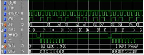

4.1 数据接收状态仿真
置V_D_SEL 为高,TX_RX 也为低,表示现在处于数据接收状态。依据时序关系产生所需的时钟,复位信号;产生AD9861 数据线上的数据,模拟AD 的输出; 产生ADA 使能输入控制信号AD_DA_ENABLE;SDRAM CAS 信号等等。如下图所示,DINB为AD9861数据线上的数据,WRCLK为内部产生的6.4M锁存时钟,用来把DA数据线上的数据写入双口RAM中,AD9861侧的地址ADDRB是对写时钟WRCLK的下降沿计数得到的。当ADDRB为8或0时,产生一DMA中断,触发OMAP通过EMIFF接口把数据读到DSP的MEMORY进行处理,每个DMA请求读8个数据,产生8个低脉冲的CAS信号,对CAS的脉冲个数进行计数,得到OMAP侧地址的低3位,最高位由ADDRB的MSB取反得到,这样能避免读写冲突。可以看出AD的输出数据能够被正确地复现在OMAP的EMIFF接口数据线上,并被OMAP正确地读进去。
图7 数据接收状态信号时序

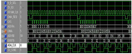

4.2 数据发射状态仿真
置V_D_SEL 为高,TX_RX 为高,表示现在处于数据发射状态。依据时序关系产生所需的时钟,复位信号;产生EMIFF 接口数据线上的数据,模拟OMAP 输出的发射数据; 模拟产生ADA 使能输入控制信号AD_DA_ENABLE;SDRAM CAS 信号等等。如下图所示,ADA_CLK为内部产生的6.4M时钟,输出作为ad9861的DA转换的主时钟。对ADA_CLK的上升沿计数得到AD9861侧的地址ADDRB,当ADDRB为8或0时,产生一DMA中断,触发OMAP通过EMIFF接口把发射数据输出到EMIFF接口数据总线上,每个DMA请求写8个数据,产生8个低脉冲的CAS信号,对CAS的脉冲个数进行计数,得到OMAP侧地址的低3位,最高位由ADDRB的MSB取反得到,这样能避免读写冲突。DINA为EMIFF接口数据线上的数据,用CAS延迟信号的下降沿来锁存DINA,满足EMIFF的SDRAM写时序,可以正确地把数据写入到双口RAM中。DOUTB为输出给DA的数据,同时按照时序要求产生一发射同步信号TX_SYNC,用来指示发射的I和Q,用ADA_CLK的上升沿采样,正好能采样到DOUTB和TX_SYNC的中间,确保数据的稳定性。

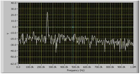

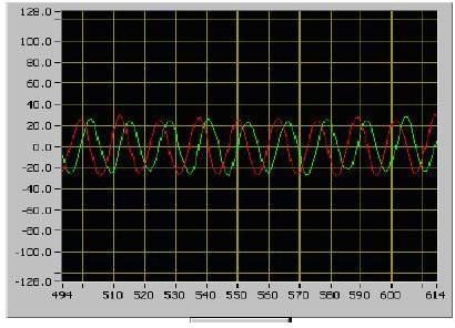

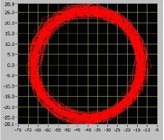

记录的频谱图,时域波形图和星座图如下,频谱为250K,跟信号源设置的频偏一致。时域波形I 落后Q 90 度,且I 的最大值对应于Q 的零点,两者的正交性得到了保证,星座图是一个圆同样证明了这一点。
图9 接收信号频谱图
图10 接收信号时域波形图
图11 接收信号星座图
