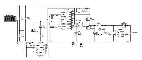

不过,有两个问题依然存在,即:“至满充电电池的浮动电压控制”和“在最佳发电点给电池板加载”。这些问题常常可以通过采用一个开关模式充电器和一个高效率降压型稳压器来加以解决。
凌力尔特已经开发出了这样一款电路,它由LTC1625 No RESNSE(无检测电阻器)同步降压型控制器、LTC1541微功率运算放大器比较器和基准、以及LTC4412理想二极管组成。下面给出了该电路以供参考:
图1中的电路被置于太阳能电池板和电池之间,用于调节电池浮动电压。基于LTC1541的附加控制环路强制充电器在最大电池板功率点上运作。这种效率的提升缩减了所需的电池板尺寸,因而降低了总体解决方案的成本。当电池板峰值电源电压和电池电压之间存在失配时,这款电路的重要优点表现得尤为突出。
图1:峰值功率跟踪降压充电器最大限度地提高了效率
