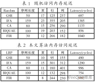

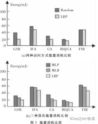

表1和表2是用随机访问方法和本文的访问方法进行实验的结果。从表中可以看出,规划后的延迟时间都缩短了,另外还验证了规划内存方法的使用减少了嵌入式系统能耗。能耗的计算采用文献中的算法,如图3(a)所示。
文献中的算法是对页进行规划时,寻找页访问次数最大,对列进行规划时,寻找列访问次数最大。在具体应用中,只能用一种方法。而本文同时对内存中页和行进行规划,所以对系统性能的提高更有效。图3(b)是与文献算法的结果比较(仅给出能量消耗图),前者平均能量提高了大约10%。
