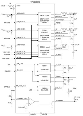

对于10~200mA范围的输出电流而言,开关电阻不再是出现损耗的主要原因。取而代之的是电源开关栅极电荷和电感损耗决定了效率的高低。使开关频率适应输出电流是在该工作范围(被称为脉冲频率调制PFM)内保持高效率的关键技术。PFM只向输出提供恒定能量,这就带来高输出电流下的高开关频率,以及低输出电流下的低开关频率和随之而来的低开关损耗等问题。在转换器极低输出电流条件下,由静态电源电流引起的持续损耗决定了上述效率的高低。所有TPS65024x系列产品均是以这种最小化损耗的方法来设计,从而带来宽电压和电流范围的最佳效率。表1是对TPS5024x系列产品的纵览,图3则显示了其结构图。
图3 TPS650240 结构图
图3中所显示的这种器件专门优化用于三星公司的应用处理器,这种处理器在低功耗模式下需要一个1.0V的内核电压,在正常工作模式下则需要一个1.3V的内核电压。为了最小化外部组件使用数量,降压转换器1拥有一个3.3V的固定电压,或一个用于I/O电压的 2.8V输出。转换器2提供了2.5V或 1.8V的存储器电压。转换器3的输出电压可以在1.0V和1.3V之间进行切换,其取决于被称为DEFDCDC3的数字输入状态。因此,无须外部组件来为降压转换器1和2设置电压。为了保持灵活性,可以连接一个外部电压分配器来在 0.6V至输入电压(Vbat)范围内设置转换器1和转换器2的输出电压。图4显示了设置转换器1和转换器2输出电压的一些选项。
图4 设置转换器1和转换器2上的输出电压
三个LDO中的两个均具有一个单独输入电压引脚,从而使它们可以在 1.5~6.5V的范围内由任何输入电压来供电。LDO3由输入电压引脚Vcc内部供电。另外,它还具有一个电压比较器,其可以被用于探测电池电压是否降至某一阈值以下,并向应用处理器发出告警。
