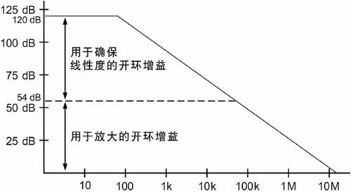

例如,假设放大器的开环增益为120dB,并且带宽足够大,允许放大器在增益为500倍所对应的频率下正常工作。500倍的增益大约相当于54 dB,所以放大器的54dB开环增益用于提供增益。剩余的66dB为开环增益裕度,用于确保线性度,如图1所示。
图1 开环增益—频率关系曲线
这意味着放大器是线性的,斜率大约为1/2000,或大约11位。要避免这种限制,系统设计人员可选择具有更大开环增益的放大器。尽管有这种放大器,但是它们的使用范围不广,而且性价比较低。另一种解决方案是使用多个增益级以获得所需的总增益,例如传统的两级或三级放大器仪表拓扑。也许更好的解决方案是使用仪表放大器,这种放大器是专为提供高增益和良好的性能而设计的,通常情况下,相比分立式仪表放大器电路,具有更好的电压失调和漂移性能。
