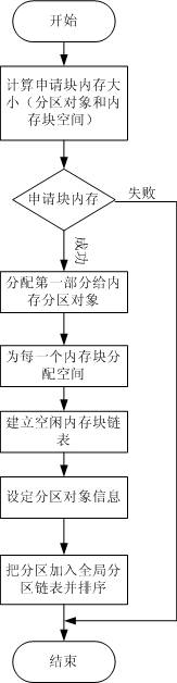

图2 流程图
2.1.2 系统分区的实现
通过Partition_Create()函数创建一个内存分区,函数定义为
int Partition_Create(mempartition *mp,unsigned int unum,unsigned int usize);
mp为创建的内存分区,unum为该分区中内存块数量,usize为内存块大小。函数流程图如图2所示。
