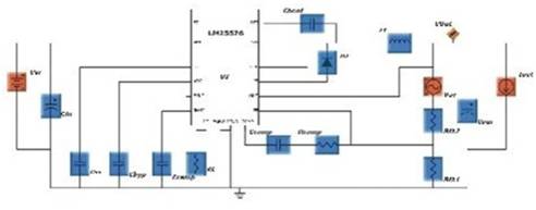

接着,我们选PCB面积最小的最高开关频率。高开关频率最可能在版图方面产生问题。Webench可以生成带全部有源和无源器件的电路图
图2所示的简化电路图对了解基本情况帮助甚大。看一看电流通路:把FET在导通状态下的回路标记为红色;把FET在截至状态下的回路标记为绿色。我们可以观察到两种不同情况:有两种颜色的区域和仅一种颜色的区域。我们必须特别关注后一种情况,因此时电流在零和满量程之间交替变化。这些是具有高di/dt的区域。
图2:简化的开关电源电路图。

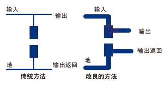

实际上,设计人员不应采用把导线从Vout和地引至电容的方法实现所谓的传统版图。这些导线将承载很大的交变电流,因此将输出和地直接连至电容端子是个更好的方法。这样交替变化的电流仅表现在电容上。连接电容的其它导线现在承载的几乎是恒定电流,因而与di/dt相关的任何问题得到了很好的解决。地是另一个经常被误解的难题。简单地在“第2层”放置一个地平面,并将全部地线连接到这一层不会有很好的效果。
图3:将输出和地直接连至电容端子是个更好的方法。

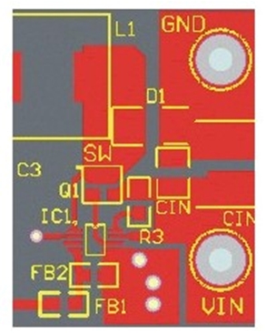

图6是一个比较好的版图设计。主要元件是一款与外部FET配合使用并采用MSOP-8封装的控制器。注意CIN附近的空间,该电容的接地点直接连至二极管阳极。你无法使“电源地”内的导线更短!FET[SW]可向上移动几毫米以缩短阴极-电感-FET之间的导线。
图6:比较好的开关电源版图设计。
COUT区域是看不到的。但我们可观察到电阻分压器(FB1- FB2)非常接近该IC。FB2与另一个独立的地平面连接,IC的地管脚也作同样处理。利用三个过孔把“信号”地连至地平面,而“电源”地也是利用三个过孔连接PCB的GND脚。这样,“信号”地就看不到“电源”地上发生的任何地线反弹。
