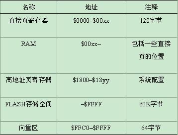

HCS08CPU包括和M68HC08相同的寄存器。其中包括一个8位累加器(A),一个可分别存取高8位和低8位的16位变址寄存器(HX),一个16位栈指针(SP),一个16 位程序计数器(PC)和一个状态码寄存器(CCR),该CCR 包含5个处理器状态标志(V,H,N,Z 和C)和全局中断屏蔽标志(I)。HCS08核定义的5个主要的存储空间。
直接页寄存器主要包括I/O 端口寄存器和大部分的外设控制和状态寄存器;RAM区的地址紧接在直接页寄存器地址的后面并且向高地址延伸,堆栈空间就落在RAM中。一般将堆栈的栈顶初始化在RAM的高地址部分。和大部分的处理器一样,HCS08的堆栈增长方向是向下的。高地址页寄存器位于$1800到$182B之间,由于这些寄存器比直接页寄存器的使用频率要少的多,所以它们没有安排在珍贵的直接页地址空间中;FLASH存储器分配64K字节的存储空间最终分配到地址$FFFF。这一块的起始地址取决于MCU有多少FLASH存储空间;向量区是FLASH区的一部分,位于$FFC0-$FFFF中,但是它是单独解码的,所以当中断向量取出时别的HCS08模块可以识别出来。

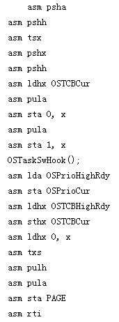

(2)任务级切换函数OSCtxSw() 主要通过执行软中断或TRAP来实现在任务级的切换功能。其中中断向量指向OSCtxSw()函数的入口地址。在OSSched()的最后操作系统调用OS_TASK_SW执行软中断或TRAP指令,该指令找到对应的OSCtxSw()实现任务的切换。OSCtxSw()首先要保存当前运行任务的各寄存器状态到自己的堆栈中,并且保存当前栈顶位置;然后找到将要运行的任务,并且把保存该任务堆栈中的寄存器弹到CPU内部寄存器中,执行中断返回指令,这样使CPU从新的任务处执行,直到下一个任务切换的到来。执行代码如下:

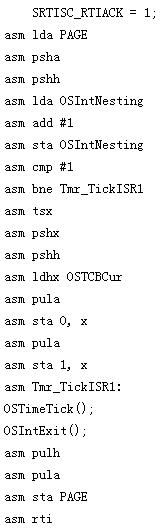

(4)OSTickISR()时钟节拍服务函数μCOS-Ⅱ要求用户提供一个周期性的时钟源,来实现时间的定时和超时功能。这部分功能由该函数实现。这个函数首先保存寄存器的值,然后设置中断标志、清中断,再调用OSTimeTick()递减延时计数,判断是否要在中断中切换任务,最后恢复处理器寄存器,执行中断返回指令,返回到中断处继续执行。代码如下:
