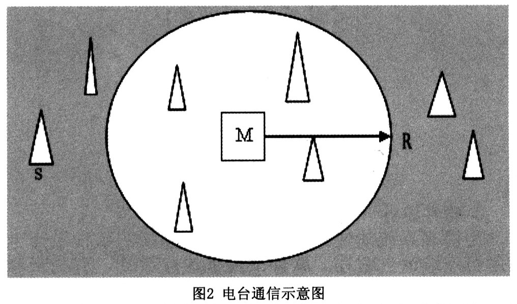

采用电台通信方式的情况下,终端和主站上都自带了一个无线电台通信模块,负责完成无线电的收发。其基本通信原理如图2所示。
M为主站,而其他的三角形则是分布在各个楼层、小区的抄表终端。由于采用的调制频率都在230 MHz这个频段内,多台终端同时上报数据的时候会因为同频干扰而导致接收出错,因此,实际操作时在任意一个时刻只允许一台设备发射信号,其他设备都处于监听状态。正因为这点,给建网规模造成了很大的限制。如上图所示,主站的辐射半径R是有限的,由于地理位置等诸多因素的影响,总有些终端会处于主站的辐射盲区之中,这就需要以辐射区域内的终端作为中继间接联系上这些设备。由于无线电台存在同频干扰问题,在建网时要求有一套具有防冲突功能的路由机制,下面提出一种给予侦听信道空闲思想的无线电台路由算法。
