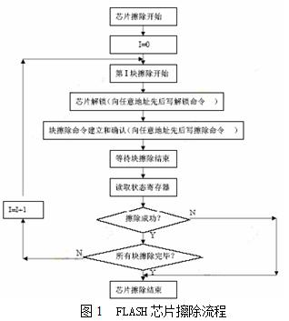

一般来说,不论哪种类型的FLASH,都有一个ID寄存器,用来读取存储器信息,可根据供应商提供的芯片资料进行具体的类型判断。另外,FLASH存储器的擦除过程相对费时,且擦除流程相对复杂。图1为FLASH芯片擦除的一般流程。
可见,擦除数据的操作限制了FLASH芯片的工作速度。此外,其他一些特性,比如读写速度慢、写数据之前要先写入状态字、很多FLASH都设有冗余单元等等,这些特点都制约了测试速度的提高。因此,设计合理的方法,或将几块FLASH并测,并且应用测试算法减少测试时间就显得十分必要。

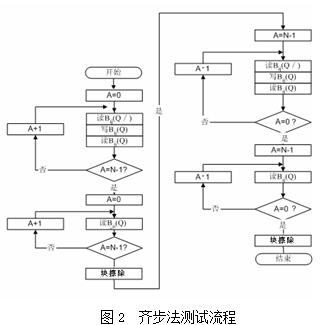

4.2齐步法
齐步法是对存储器的每个单元依次进行检验的一种方法。首先从第一个存储单元开始,逐个对每个单元进行取反和检验,直到最后一个单元检测结束才完成一遍扫描。然后,在背景为反码的情况下,从第一个存储单元开始,逐个对每个单元进行取反和检验,直到最后一个单元检测结束。整个过程就像所有单元一起向前走步一样,因此称为“齐步法”。根据FLASH芯片特点,我们改变在反码背景条件下走步的过程,把它改造如下,形成了适合的齐步算法。
在图2中给出了测试FLASH齐步法的测试流程:
在测试之前,每个存储单元具有信息“1”。首先在存储矩阵中写入背景图案(初始状态为全“1”),然后从地址A0开始选址进行读“1”,写“0”,读“0”操作,并检验读出结果。接着,依次到下一个选址单元重复该操作(读“1”,写“0”,读“0”),直到全部存储单元(A=N-1)重复完为止。再在读操作方式下对全部存储单元进行一次正向扫描读出,检查有无正向对反向的多重写入问题。然后将存储器输入擦除,使之全部单元为全“1”。进而开始反向扫描:从最高地址AN-1开始执行读“1”,写“0”,读“0”操作,逐位进行上述操作过程,直至最终地址为AN-1,最后对全部存储单元进行读“0”扫描,以检验读出结果的正确性。
用这种测试算法检测存储芯片,可使每个存储单元都被访问。既能保证每个存储单元都能存储“1”和“0”数据,又能保证每个存储单元都受到周围其他单元的读“1”、读“0”和写“1”、写“0”的打扰。齐步法总的测试步数为:
式(3)中,W表示写操作,R表示读操作,Q表示“1”,表示“0”。Bij表示存储器第i行j列的存储单元。如WBij(Q)就表示对第i行j列的存储单元进行写“1”操作所用的时间。
由式(3)可知,其测试步数共9N,且整个过程只需两次擦除操作,可见它是一种即快速又有效的方法。
