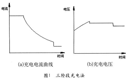

三阶段充电法是两阶段等流充电法和恒定等压充电法相结合的方式。充电开始和结束时采用恒定电流,中间阶段为恒定电压充电。蓄电池在充电初期用较大的电流,经过一段时间改为恒定电压充电,当电流衰减到预定值时,由第二阶段转到第三阶段。采用三阶段充电法的优点是:避免了恒定电压充电法开始充电电流过大,而后期电流又过小的情况,比二阶段等流充电在中间阶段更接近充电电流接受率曲线。这种充电法减少了充电出气量,充电又彻底,延长了蓄电池使用寿命。三阶段充电法充电电流和充电电压变化曲线如图1所示。

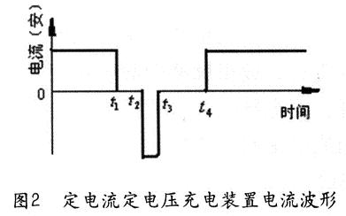

以恒定大电流充电,当充到蓄电池的出气电压时,停止充电并进行放电,然后进行大电流充电,充放电过程依次交替进行。放电脉冲的宽度随充入电量增加,充电脉冲宽度随充入电量增加而减小。当充电量和放电量基本相等时,表明蓄电池已基本充满,立即结束充电。
地方上已有这种充电设备,其工作过程是三相交流电源经接触器、变压器可控硅充电开关对蓄电池充电。待蓄电池电压达到出气点电压时,经过电压传感器检测并发出信号。此信号使充、放电状态控制器转为停止充电状态,并发出三个控制信号。第一个控制信号是关断充电脉冲发生器的信号。第二控制信号是开始去极化信号,它经过放电前停止充电延时电路延时(t1-t2)后,发出放电开始脉冲,打开放电开关,蓄电池开始向放电电阻放电并经过放电延时电路延时(t2- t3)后,发出放电关脉冲,结束放电。依次重复进行充放电过程,直至充电结束。第三个控制信号送给开始放电计时器,使其从第一次去极化放电开始计时,到预定的时间后结束充电,自动关机。用这种方法充电,蓄电池的充电和放电电流波形如图2所示。上述两种方法是蓄电池充电方法的改进方向。我国采用的快速充电方案很多,性能差异很大。各种充电方法对蓄电池的寿命影响也大不相同。这两种方法在理论上比较适合对蓄电池充电的要求。
