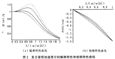

固有频率ωs、阻尼比ζ、K=1/m,从而得到系统幅值、相位与λ之间的关系,分别由maple作图,如图2所示。
图2中,幅频特性曲线纵坐标表示幅值与刚度之比,横坐标表示输入信号的频率与固有频率之比。相频特性曲线纵坐标表示幅频特性的幅角,横坐标也表示输入信号的频率与同有频率之比。频率范围以幅值3 dB对应频率为截止频率。分别计算出4个量程频响范同为0~2783 Hz,0~2679 Hz,0~4 1 27 Hz,0~5740 Hz。

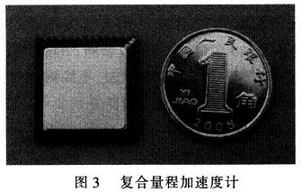

在被测量物理量随时间变化的情况下,加速度计的输出能否随输入量变化良好是一个很重要的问题。以上通过分析复合量程加速度计的动态特性,得到其理论频响特性。以下对封装完成的复合量程加速度计进行动态测试,图3为封装后复合量程加速度计(图中右边的硬币用以对比其大小)。

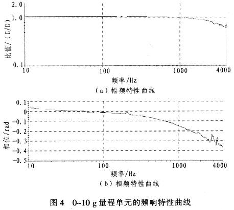

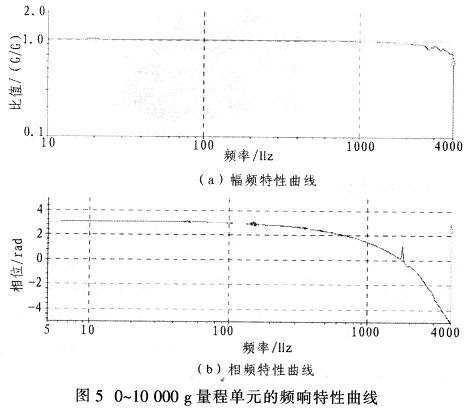

复合量程加速度计的频率响应实验:使用振动台等设备,将复合量程加速度计及用作对比的传感器同时固定在振动台上,在10Hz~4 000 Hz范嗣内对加速度计进行扫频,分别得到复合量程加速度计4个量程的幅频特性和相频特性,仅以0~10 g量程单元和0~10 000 g量程单元的频率响应特性曲线为例,如图4和图5所示。
这里频率范围均以幅值3 dB所对应的频率为截止频率,0~10 g量程单元的频率响应范围为0~2 587 Hz,0~10 000 g量程单元的频率响应范围大于4 000 Hz,对比理论和计算结果,两者基本吻合。从相频曲线可看出:随着频率增高,相位滞后也更加明显,与幅频曲线相符。
