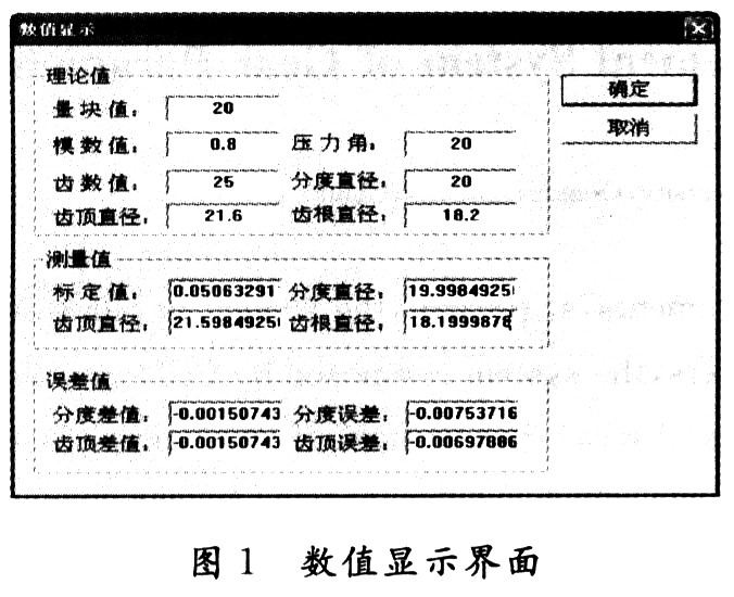

测量系统由工作台、CCD摄像头、图像采集卡和计算机组成。工作台完成齿轮的位置位移、放置量块,CCD摄像头用于摄取齿轮图像,图像采集卡将摄取的图像转换为数字信号后送入计算机。系统利用VC++6.0对所采集图像进行包括二值化、边缘提取、亚像素边缘拟合等预处理;其次确定齿轮圆心、定标;然后测量齿轮相关参数:模数、齿顶圆、齿根圆、公法线长度及渐开线齿型等数据;最后进行误差分析。
在实验中,选用模数较小(m≤2)的高精度标准齿轮为研究对象,量块放在齿轮的左边与齿轮一并被摄入CCD。这里旨在探讨只改变模数、分辨率、量块三者中某一因素的情况下,对测量误差的影响,并分别提供了实验数据和对数据的定性分析。

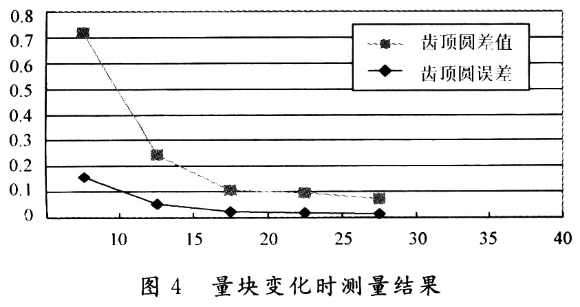

4 量块大小对测量误差的影响
图像采集时,在图像的分辨率、齿数、模数等条件不变的情况下只改变量块大小,也就是只改变标定值时,采集7组不同的图像。测量结果如表3和图4所示。
从上述的结果可以看出,随着量块值的增加,齿顶圆差值和测量误差越来越小,精度越来越高,析其原因主要是由于量块值的增加,使得标定值精度提高,从而提高测量参数的精度。
5 结 语
从上面的实验可以看出,分辨率和量块的选取对于测量精度的影响非常明显,分辨率越高,量块的值越大,齿轮的测量精度越高。模数的变化,对测量精度的变化不太明显。主要影响相对误差的精度,对绝对误差影响不大。同时应尽量选用分辨率高的CCD摄像机,提高采集图像的分辨率来提高测量精度。要根据模数和齿数的具体情况安排测量方案。
