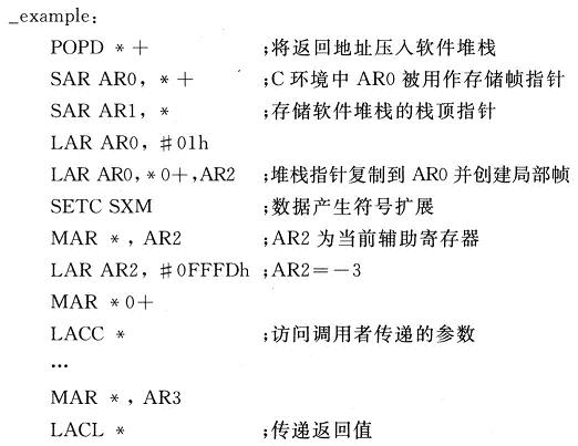

(1)C语言程序调用汇编函数
C语言程序中调用的汇编函数,在汇编语言中其名称以程序标号的形式出现。程序标号作为操作数用.global进行定义,在前面加下划线“_”。汇编函数也可以利用累加器给C语言程序传递返回值。
LF240xA有8个辅助寄存器(AR0~AR7)可供使用,在C语言环境中这些寄存器都有明确的分工。
①AR0:帧指针(Frame Pointer,FP)。LF240xA只提供了大小为8个字的硬件栈,不能满足需要。因此,C环境定义了一段特殊的存储器空间,作为软件栈。软件栈的作用是分配局部变量、传递函数的参数、保存处理器的状态、保存临时结果等。AR0指向软件栈中函数局部数据空间的起始处。
②ARl:软件栈的栈顶指针(Stack Pointer,SP)。ARl为指向软件栈栈顶的专用指针。
③AR2:局部变量指针(Local Variable Pointer,LVP)。AR2存放局部变量的偏移量,与AR0(FP)一起对局部变量进行寻址定位。
④AR6、AR7:寄存器型变量。在C语言程序中用register修饰的变量存放在AR6、AR7中。
⑤AR3~AR5:用户自定义。AR3~AR5没有特殊的约定,可以由用户自由决定其用途。在汇编程序的入口处,假设ARP已经被设置为ARl,这是由C编译器自动完成的。C语言程序调用汇编函数时,汇编函数程序必须遵循下述规范:
①从硬件堆栈中弹出返回地址,然后把它压入软件堆栈;
②把C程序的数据结构指针FP压入堆栈;
③如果汇编程序改变了AR6或AR7,也需要把它们压入堆栈;
④分配局部数据结构;
⑤执行汇编程序的实际任务代码;
⑥如果汇编程序有返回值,则把这个返回值放入累加器中;
⑦设置ARP为ARl;
⑧解除分配的局部数据结构;
⑨如果AR6和AR7曾经被保存过,则从软件堆栈恢复它们的值;
⑩从软件堆栈恢复FP;
⑾把软件堆栈中存储的返回地址压入硬件堆栈;
⑿返回。

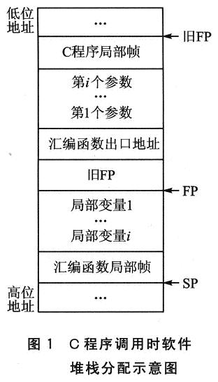

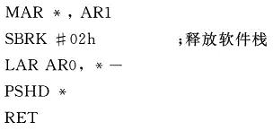

当汇编函数调用完毕后,C语言程序要弹出先前压入堆栈的传递参数。这个操作通过下面的命令语句实现:SBRK i(i是C程序向汇编程序传递的参数个数)。在上述操作过程中,对软件堆栈的处理至关重要。图1所示为C语言程序调用时软件堆栈的分配示意图,具体步骤如下:
①在C语言程序的局部帧后将汇编函数的参数依次压栈;
②程序指针(PC)跳转到汇编函数的代码段;
③保存出口地址;
④保存C语言程序局部帧指针;
⑤分配局部变量;
⑥调用结束前将以上所有内容弹出软件栈。

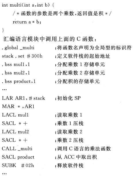

(2)汇编语言程序调用C函数
汇编语言程序中调用C函数。被调用的C函数在C语言环境中需要用extern进行定义,在汇编程序中用.ref说明为外部标号,且函数名加“_”。在调用C函数之前应手工编程将参数以逆序写入当前运行任务所使用的任务堆栈中,压栈之前堆栈指针可不作调整。被调用的C函数即可正常访问调用者传递的参数,函数调用完毕后需要调整堆栈指针,清除函数调用中参数所占用的堆栈空间。C函数的返回值可以通过访问累加器获得。具体例子如下。
C语言模块中编写乘法函数:

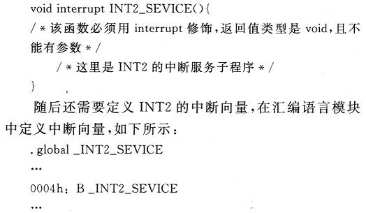

LF240xA发生中断时,程序指针(PC)就指向相应的中断向量,并通过中断向量映射到相应的中断服务子程序。例如,在0004h~0005h处是INT2的中断向量,在此存储了1条跳转指令,跳转至INT2的服务子程序。LF240xA的C语言有interrupt修饰符可以用来定义中断服务子程序,如下所示:
将上述2个模块分别编译后链接,就能响应INT2中断了。
