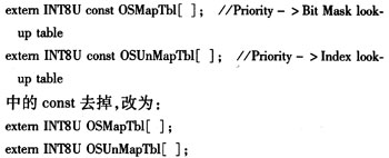

按照上面的思路,对μC/OS作了如下3处修改:
a)OS_CORE.C文件中上面两个数组的上面的初始化定义改为下面两个初始化函数:
b)对μC/OS-Ⅱ.H函数进行修改:将外部变量弓用的定义

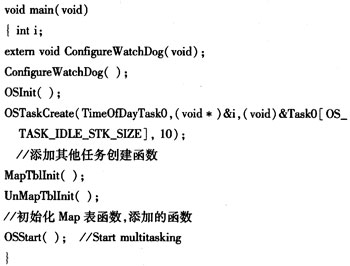

c)在主程序的main()函数中的多任务调度函数执行前调用前面的两个初始化函数,如下:
此方法用一句话总结,就是将常量定义成变量,以赋值语句的方式初始化到RAM中。

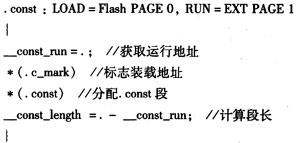

对.const段的修改如下:
即采用了装载地址与运行地址分离的方式,将.const载入ROM段,而运行时在RAM区。为了使程序正常运行,在初始化时,需要将.const段的内容从装载地址拷贝到运行地址内。这段程序可以在编译时由编译器自动生成。这还需要对软件所使用的库文件作简单的修改。该库名称即是rts.lib(表示不同类型的DSP,有2xx、25、50等)。修改该库的方法是将源文件从库中提取出来进行修改,编译后再替代原有的文件。具体操作如下:
