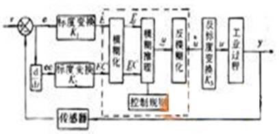

模糊控制系统的核心是模糊控制器,由模糊化、模糊推理、模糊判决(反模糊化)三部分组成,模糊控制工作原理见图1,其中虑线部分表示模糊控制器;e、ec分别表示实测值与设定值的偏差及偏差变化率;E,EC为模糊化的偏差及偏差变化率;u表示模糊控制量,u*为标度变换前的精确量;K1、K2、K3皆为标度变换系数;r、y分别为输入量和输出量。
图1 模糊控制工作原理

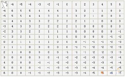

其中A、B、C代表模糊子集,经离线推理,得到模糊总控制表,如表1所示。

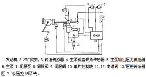

根据国外挖掘机发展现状,设计出发展现状,设计出挖掘机液压控制系统如图2所示。

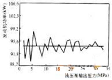

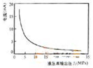

假定所髟液压油为理想液体,且伺服系统中各元件密封良好,则可得到伺服活塞位移与伺服阀控制电流原线性关系。亦即得到了液压泵流量与伺服阀控制电流的线性关系。由此,根据前述模糊控制策略和方法,对图2所示系统进行的计算机仿真结果示于图3、图4。其中设发动机额定功率为94kw,如图3中直线所示;设定液压泵的正常工作压力为 16MPa,变化范围为16--5MPa及16--32MPa。图中的曲线为液压泵压力在上述变化范围内变化时,由模糊控制策略及方法得到的发动机功率的变化规律。图4中的曲线为伺服液压缸控制电磁阀控制电流的变化规律。
图3 发动机功率变化曲线
图4 伺服控制电磁阀电流变化曲线
由图3、图4可以看出,当外载荷变化使液压泵输出压力在系统溢流阀调定压力范围内变化时,由模糊控制可得到接近发动机额定功率的变化规律,且最大的差值不超过5%。而一般的工程机械用发动机的扭矩储备系数为1.06--1.14左右。因此,由模糊控制委动机自身特性的结合,完全可以使发动机稳定正常的工作。
