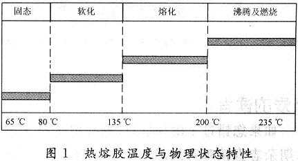

乙烯一醋酸乙烯共聚物(EVA)是喷胶系统普遍使用的一种热熔胶,它是一种不需溶剂,不含水分的固态可熔性聚合物。EVA在常温下为固体,当加热到一定温度时转变为具有一定粘度的流动液体,该液体喷涂在物体表面,并经压合可在短时间内完成粘结固化。它的主要构成成分为EVA树脂、增粘剂和粘度调节剂。作为主成分的EVA树脂直接决定着热熔胶的性能,如粘结强度、熔化温度、抗拉强度以及耐温变形性能等。增粘剂一般采用聚合松香或萜烯,它的加入主要是防止温度下降时,EVA树脂的粘结力及对被粘物体表面渗透力的降低。为了在熔融温度、胶体流动性、浸润性,以及凝固速度之间取得最佳的结合点,常采用微晶石蜡或石蜡作为粘度调节剂。热熔胶的温度与物理状态特性如图1所示。
图1中:80~135℃为软化区域,当加热至80℃时,胶体开始软化并熔动;135~200℃为熔化区域,此时胶体热熔成可流动的液体,通过对该液体施加5×104~1×105Pa的压力,可控制胶体喷射到被粘物体表面的胶体长度。在整个喷胶控制过程中,加热温度不可超过200℃,否则胶体有燃烧的危险。EVA热熔胶的冷却固化通常是在室温下完成的,较理想的温度以15~26℃为宜,湿度应保持在50%左右。

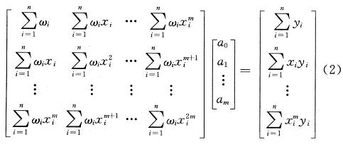

电磁阀是一种具有较大延时的执行元件,它的开启和关闭均需要经历一定的时间,虽然这个时间只有毫秒级,且当喷胶头移动速度较低时,由于电磁阀延时打开或关闭造成的误差较小。考虑到生产效率的因素,提高喷胶头移动速度成为必然,但由此造成的误差也明显增大。为了尽可能减小此误差所造成的影响,在分析喷胶头移动速度、喷胶压力及电磁阀闭合特性相互关系的基础上,建立一个误差修正补偿的数学模型,即提供一个与相关影响因素有关的超前、滞后修正量,以补偿由于电磁阀延迟所导致的位置及长度误差。由于无法直接抽象出各参数之间的函数关系,因此采用高次多项式逼近法,构造相应的补偿曲线如式(1)所示,利用最小二乘法进行多项式的拟合求解。
令:x表示喷胶头移动的速度;y表示相应的补偿量,则选取m个实验数据(xi,yi),其中i=1,2,…,n。通过最小二乘法构造如式(2)所示的关系矩阵,求解关于a0,a1,…,am的线性方程组,可得x,y之间的近似函数关系。
令:ωi=1,即取{1,x,…,xm)为基函数的代数多项式进行拟合。考虑到精度与速度平衡统一,经实验验证分析选取m=2,n=4,利用克莱姆(Cramer)算法求解出系数a),a1,即可得补偿曲线方程式:
y=φ(x)=a0+a1x (3)
