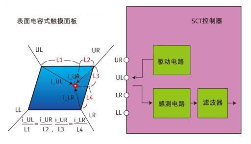

SCT面板是一片涂布均匀的ITO层,面板的四个角落各有一条出线(UR, UL, LR, LL)与SCT 控制器相连接。为了能够侦测触碰点的确切位置,SCT控制器必须先在SCT 面板上建立一个均匀的电场,这部份工作是由IC内部的驱动电路对面板进行充电来达到。当手指触及屏时,会引发微量电流流动;此时IC内的感测电路会分别解析四条联机上之电流量,并依照图3中的公式将触碰点的XY坐标推算出来。为了克服干扰的影响,可以利用硬件滤波器或软件滤波器对推算出的坐标值进行处理。
图3:SCT面板与控制器的方框原理图
