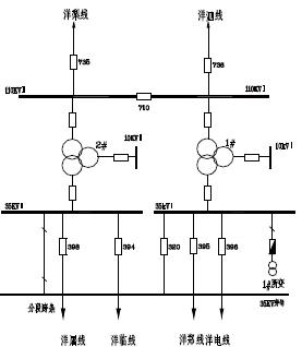

图1为有小电源并网的洋河变电所系统图,2月21日,110kV洋河变电所736洋泗线、2#变压器跳闸,线路零序保护动作,变压器保护动作。跳闸原因为线路拉线遭窃。事故后,洋河变电所备自投动作,由735洋梨线送电,此时洋河变电所全所失电,事故前运行方式为736洋泗线运行,洋河变电所2#变压器中性点不接地运行,1#变压器热备用,35kV 396洋电线所供洋河酒厂热电站正在发电,35kV 394洋临线运行对线路充电,其余线路均由馈线供电。事故发生后,因洋河变电所无操作电源,改从南临线至洋河变电所35kV部分供电,后逐步恢复由1#变压器供电。整个处理过程中由于变压器的跳闸,延长了故障恢复对外送电的时间。
图1 有小电源并网的洋河变电所系统图
发生线路接地故障后,泗阳变电所110kV洋泗736断路器动作跳闸,736洋泗线故障切除,泗阳变电所736重合闸应动作,但由于线路下方洋电线396线路上所接小电厂正在并网发电,110kV备自投整定时,
电厂断路器动作有一个时限,此时小电厂继续向主变压器充电,故障线路A相接地,造成中性点电压上升,超过保护整定值,2#主变压器保护动作,切除断路器,并断开396洋电线路。
从事故发生的情况分析,整个事故与保护定值以及当时的运行方式均有关。如何避免在小电源并网,线路发生故障时,主变压器保护不动作,而由备自投正确动作,这是要解决的主要问题。
