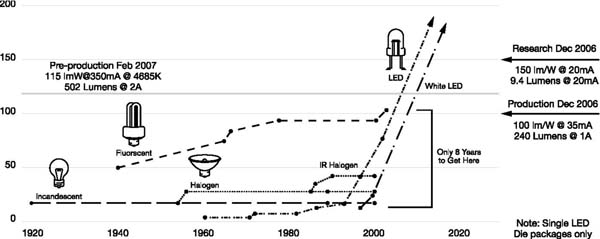

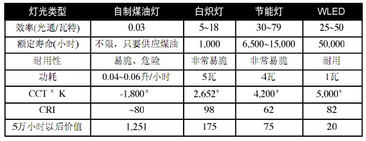

LED的生命比其它任何光源都长,在很多应用中的使用寿命都超过十年。它们包含类似于最新微处理器中采用的固状技术,这种固状设备没有移动部件,没有易脆玻璃环境、没有水银、没有有害气体、没有灯丝。没有任何可以断开、破裂、粉碎、泄露或污染的东西。与典型的传统光源不同的是, LED不会出现突然故障或烧掉。 LED光源不会在任何时间突然停止工作,只是 LED性能会随着时间的推移逐渐下降。据预测,大多数 LED在运行5万个小时后的平均亮度仍有最初亮度的 70%。比如在光源每年 365天每天使用 12小时的应用环境中,使用时间超过十一年的系统只有初始亮度输出的 30%衰减 (70%的光通维持率)。
表1 光源对比分析
图1 LED照明发展图

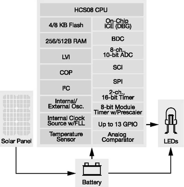

图2是一个阐释基于太阳能的LED照明实施的结构图。
图2 基于太阳能的LED照明
太阳能面板将太阳能转换成电压,然后储存在电池中。带有两信道、16位定时器的飞思卡尔8位HCS08QG4/8微控制器(MCU)被用于电池充电和监视,驱动LED。PWM用于电池充电,模数转换器(ADC)用于监视电池电压。如果电压下降到满充的50%以下,LED的亮度通过改变备用PWM信道的占空比,自动降到50%。目的是为了提供更长持续时间的照明,即使亮度减少。如果电池电压降到10%,MCU将关闭LED,确保电池不会完全耗尽。

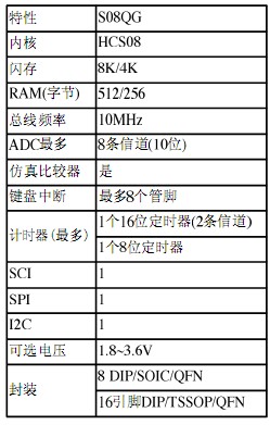

MC9S08QG8/4将飞思卡尔 HCS08内核的优势扩展到低引脚计数、小封装选件。 QG器件是低压器件,其片上在线闪存可编程电压低至 1.8V。它包括 HCS08 MCU的所有标准特性,如等待模式、多停止模式、强大仿真功能、一整套串行模块、温度传感器和强大内存选件。
表2 MC9S08QG8/4的特性
