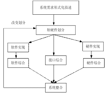

3 软硬件协同设计方法
软硬件协同设计是在系统目标要求的指导下,通过综合分析系统软硬件功能及现有资源,最大限度地挖掘系统软硬件之间的并发性,协同设计软硬件体系结构,以使系统能够工作在最佳工作状态。它的实质就是让软件和硬件体系作为一个整体并行设计、找到软硬件的最佳结合点,使它们能够以最有效的方式相互作用,互相结合,从而使系统工作在最佳状态。
这种方法的第一步需要用形式化的方法对系统的需求进行描述。有几种方法可以采用:Petri网、数据流图以及状态机。这种设计方式试图利用这些数学上的推理方法来对系统行为做一个全面的描述,在对系统进行形式化的描述以后,就可以将系统分解为一些功能模块,每个模块都实现整体功能的一部分。
在第一步中得到的功能模块既可以用硬件也可以用软件来实现。利用形式化的方法,我们可以采用最佳的选择。在软硬件划分的过程中,通过各方面的评估,例如:时间复杂度、花费估计等得到一组最佳的选择。在得到了最优解以后,就是实现各模块了;但是,这里的实现仅仅只是理论上的,例如:硬件模块用VHDL描述,软件模块用C或C++语言表示。
图2 软硬件协同设计模型
最后一步就是系统整合了。在这个过程中,将所有的模块组合到一起,然后验证这些模块的组合是否符合系统的形式化说明;如果不符合,就要重新进行软硬件的划分。当前的研究热点之一是对验证算法的理论研究,利用这些理论算法,完全可以将软硬件的划分和模块的验证发展为自动化的过程。
由于软硬件的划分是基于理论算法的,这在设计中可以尽早的暴露问题,以减少损失。但是这种设计模型也有其局限性(在文中第四部分详细说明)。
