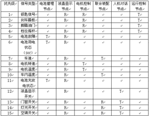

本方案中,电动汽车每个电控单元的接收和发送的数据类型如表(1)所示,其中T表示发送,R表示接收。
表(1) 电动汽车电控单元接收及发送的数据类型

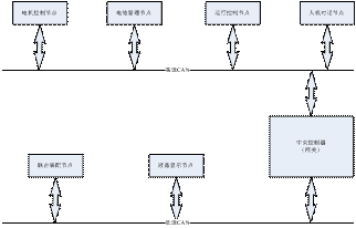

本电动汽车整车电子控制系统由两条总线构成,即高速CAN总线和低速总线。高速CAN总线和低速总线是两个独立的总线系统。为了便于汽车所有功能的管理,通过网关将这两个总线网络连接起来,不同总线间的数据通过网关实现数据的共享。这样两个总线分别独立运行,只有需要在两种总线间交换的数据才通过网关进行传输。这种方式可将不同类型的信息分开,减轻了各网络总线上的负担。
高速CAN总线主要连接电动汽车的驱动系统,可以实现对电机、电池、转向、制动等关键系统的快速控制。低速总线主要用于连接车身系统,并通过网关作为子网接入高速CAN总线,组成一个统一的多元网络。
本系统的网络构架如图(1)所示。
图(1) 网络构架

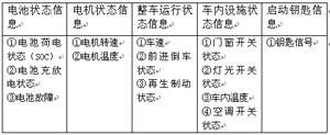

本设计采用液晶显示,它可以比模拟仪表显示更多的信息量,更有利于信息的集中管理,方便了驾驶员的操作。它所显示的信息主要包括:电池状态信息、电机状态信息、整车运行状态信息、车内设施状态信息、以及启动钥匙信息。它的主要信号如图表(2)所示:
表(2) 液晶显示节点主要信号
