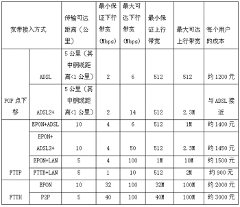

各种技术在各种组网模式下的保证带宽和最大可达带宽及单位带宽投资成本比较如表。
从以上分析可知,光分路器放置位置不同会对光纤用量产生直接的影响,从而也影响了建网成本;目前EPON设备成本主要受限于突发光发送/接收模块以及核心的控制模块/芯片,E-PON模块价格正不断下调以适应市场需要;相对于xDSL来说,PON的一次性投入成本较高,目前主要用于新建或改建的密集用户区域。点对点的光以太网,由于成本较高只适合于分散的政企客户,而采用FTTC+E-PON+LAN或FTTC+EPON+DSL是逐步过渡到FTTH的较好解决方案。
