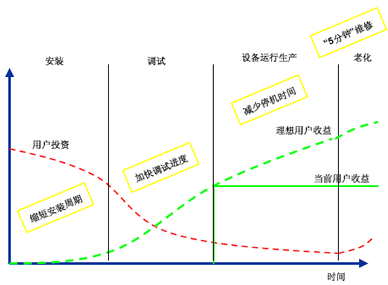

价值工程推动诊断技术的发展
从这张图表上来看,如果我们用价值工程学的方法来评估一个自动化系统的生命周期,我们可以把其分为设备安装阶段、系统调试阶段、设备投产运行阶段以及老化维修阶段。一般意义上讲,最终用户和业主只能在设备投入生产运行以后才能从自动化系统中获得收益,而用户的投资则在安装的初期为最大,随着设备采购数量的减小而减小。在进入系统调试阶段以后,主要的费用为调试工程技术人员和生产时间的占用。其中调试周期越长,则生产投运就越晚,带来的损失和投入就越大。而进入设备老化和维护阶段费用又有所上升,这主要是由于产品的老化和配件的支出。我们期待着使用全集成自动化技术特别是SIMATIC的基于PROFIBUS 的系统诊断技术,为用户和业主在安装阶段、调试阶段以及设备老化阶段创造更多的利润和效益。从设备安装阶段来看,如果能够有效的缩短安装周期,提高安装质量,最多可以减少8%左右的安装费用。进入调试阶段如果能够有效的加快调试进度通常可以缩短整个工期的10%,也就意味着生产可以提前进行。当然,在设备投入生产运行阶段减少停机时间是用户特别是一线维修维护人员最关心的问题。进入老化维修阶段以后,我们的目标是硬件故障可以在5分钟之内排除,这样就可以大大的减小现场维护的工作量,提高自动化系统的生产效率。

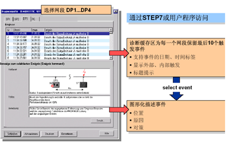

诊断中继器对于PROFIBUS网络的诊断甚至可以通过图形化的方式来实现。通过在线连接方式工程师可以任意一个连接网段进行访问。诊断中继器可以以图形化的方式显示故障的具体位置,比如在节点X和Y之间,并且可以计算出具体的位置(精确到米)。同时诊断中继器还可以报告可能引发故障的原因,并给出技术建议。诊断中继器还可以用图形化的方式显示出当前PROFIBUS网络的拓扑逻辑,检测的结果可以显示在STEP7中或者存储到用户的数据区内。在诊断中继器的内部同样集成了诊断缓存区。对于每一个连接的网段它都可以存储最后 10个发生的诊断事件,并且对于每一个诊断事件都提供了基于时间戳的详细信息和图形化的显示方式。

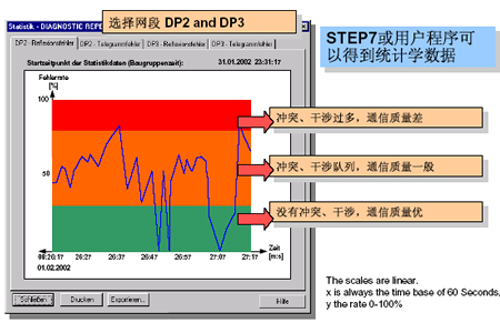

诊断中继器还可以生成一份基于时间轴的通讯质量的评估报告。我们可以看到由于诊断中继器内部内置了示波器功能因此在横轴上是基于时间的标记,在纵轴上显示的是当前网络内发生的通讯冲突和通讯错误的数量。所以我们可以非常容易的通过这张图表来判定当前网络的运行状态和质量并且由此发现引起网络通讯质量下降的原因并有效的改善。这一统计学结果可以作为工程验收质量控制和系统评估的技术依据。

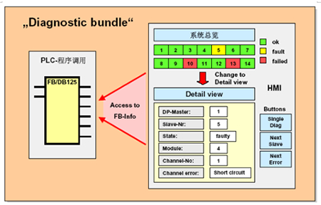

对于一线的操作人员和维护人员而言,直观、迅速、清晰的显示是他们对系统诊断的主要要求。在全集成自动化的框架内系统内所有的活动站都会定期的发送诊断报文到 PROFIBUS主站,而PROFIBUS主站也会自动的和定期的将诊断报文传输到人机界面系统。因此,工程师们无需对这个过程进行干预和编程就可以在人机界面上得到详细和清晰的信息。
在STEP7中由于在控制系统内的变量定义和标签与人机界面系统当中的变量定义和标签完全一致并且共享统一的数据库。因此,用户不需要对信息在自动化控制层和人机界面层传输进行干预和编程。简单说这一过程是自动触发并且由全集成自动化的框架来实现。
在全集成自动化的人机界面端,用户可以免费得到一个预先定义并设计好了的诊断画面。在这个诊断画面上通过PLC自动完成诊断数据包功能调用(FB125),现场人员可以直接看到整个自动化系统的诊断画面。并且可以有选择的访问单个结点。在单站浏览的界面当中系统会报告结点的状态、隶属关系、发生故障的槽位以及通道号甚至可以清晰的指明由于外部接线和传感器引起的故障信息和类型。
