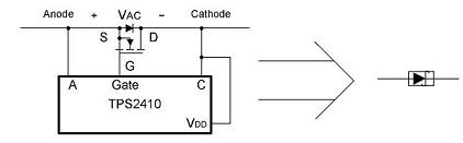

在图1中,MOSFET两端的差分电压VAC是由控制器监控的,控制器是根据VAC来设置MOSFET的闸极电压的。在MOSFET开启和关闭时的实际开关点电压以及控制的方法和速度决定了控制器成功地模拟二极管的性能和稳定性。
图 1、“带框的二级管”表示控制器和MOSFET的简图
TPS2410控制器是专门为服务器应用而设计的。服务器的负载通常是低电压、相对稳定的高电流,不允许出现流向失效电源(failed power supply)的反向电流。下面我们将讨论一些有关冗余电源配置的示例。示例中采用了图1中带方框的二级管符号来表示N通道MOSFET和控制器的简图。

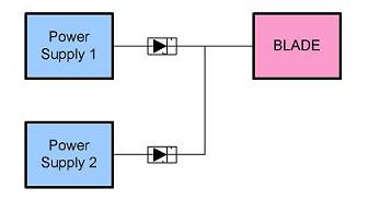

图2显示了一款简单的ORing电源控制器。通常,在刀片服务器上的主电源总线为正12伏。其他电源轨上的OR布线也是如此,甚至包括CPU的内核电压,它们通常是0.8到1.8伏。计算机内核电压太低,无法使用二极管。
图 2、简单电源的OR
这个例子当中的组件位置没有标出。设计人员可以把系统分区然后在电源或者刀片服务器上找到 ORing 电路

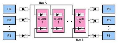

假设刀片服务器背板的配置为OR(两组N+1 总线),如图3所示。每个刀片服务器由A、B总线共同供电,这两个电源总线由N+1只电源组成。这些刀片服务器的总线即为OR型。
图 3、N+1 A、B 总线的OR
请注意供电(power feed)的拓朴结构。刀片服务器与电源连接的物理就位对电源总线的平均电压提出了更高的要求,这有助于共同负载。在这个示例中,刀片1主要由总线A供电,而刀片M主要由总线B供电。这样,冗余的热插拔电源比共同负载解决方案更加经济。这种电源分配方案对其他背板负载具有很重要的实际意义,比如存储子系统中的磁盘驱动器。
