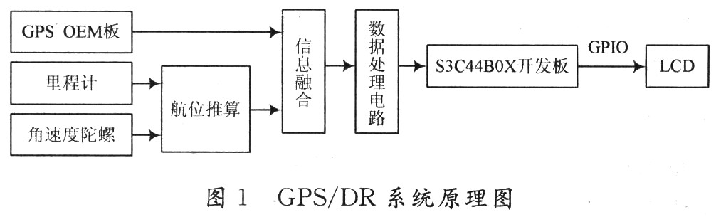

基于ARM的GPS/DR导航系统原理如图1所示,系统主要包括ARM微控制器、GPS系统、航位推算(DR)系统、数据处理单元、显示LCD单元。其中,DR系统所用的主要硬件包括航向传感器以及距离(速率)传感器。

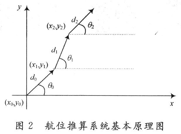

因此,选用CRS03角速度陀螺仪提供角速度,它使用硅性MEMS技术,在剧烈冲击和震动条件下仍然能够保持卓越的性能。里程计主要由安装在车轮上的传动拾取装置和脉冲信号发生电路组成,车轮每转动一个固定角度,里程计就输出一个脉冲信号,在一定时间内里程计输出的脉冲总数,乘以合适的刻度系数,就可以得到车轮在这段时间所滚过的距离。

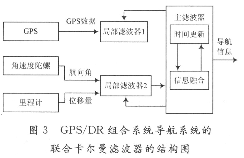

采用联合卡尔曼滤波器进行信息融合。它是一个两级数据处理过程,利用信息分配原则来消除各子系统估计的相关性,分配后的信息与局部传感器信息进行融合,完成局部传感器的信息更新,更新后的局部信息融合成一个新的全局状态估计,如图3所示。整个组合导航系统工作正常时,DR系统含有三个滤波器,其中两个分别处理位移信息和航向信息,局部滤波器处理航位推算的导航信息;再将DR和GPS的导航信息输送到主滤波器进行最优融合产生高精度的导航信息。
