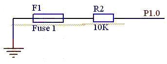

请问大师们,保险丝在为烧断时,P1.0口应该直接被拉为低电平,而如果保险丝烧断,P1.0上电后会是高电平吗?

不一定,要看你的P1.0是设定为输出口还是输入口。
如果是输出口,应该接上拉才能确定变成高电平。
如果输入口,则由于保险丝烧断后,P1.0悬空,状态不定。

补充一下:除了输入输出状态的设置之外,有不少单片机的IO口还有内部上下拉的设置,其上下拉电阻的阻值也各不相同,从30K到300K的都有,因此需要仔细阅读清楚数据手册,看清楚自己的程序设置,和外围匹配电路(目前是10K下拉),才能最终确定结果。
建议做做仿真,那是比较保险一点。

把r2改为上啦。
