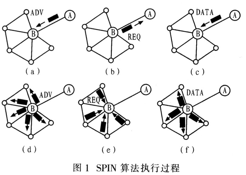

平面路由认为传感器网络中的各节点具有相同的功能和平等的角色,节点或将自己的事件检测结果主动报告给其他节点,或者是其他节点向检测事件的节点发出查询信息,数据传输通过多节点的多跳路由协作转发完成。信息协商传感器SPIN(Sensor Protocols for Information via Negotiation)是平面路由中第一个以数据为中心的算法,通过节点问的协商机制减少数据冗余和能量损耗。SPIN是一种基于协商机制的以数据为中心的路由算法,SPIN先对节点收到的数据的特点进行高层次的抽象,形成描述节点收到数据特点的元数据(meta-data)。在转发收到的数据前,节点 A先用元数据与相邻节点B进行协商,发送ADV信号判断节点B是否需要该数据(图la)。如果节点B对元数据代表的数据有需求,就发出反馈信号REO(图 lb)。否则就丢弃该ADV信号,然后节点A就将数据DATA转发给节点B(图lc)。节点B收到从节点A转发来的数据后,采用与节点A相同的处理方法。先用元数据与其相连的所有节点协商是否需要该数据,发送ADV信号(图1d)。如果节点有需求则回复REQ信号,无需求则直接将ADV信号丢弃(图 1e),然后节点B将向所有回复REQ信号的节点发送数据DATA(图1f)。
SPIN算法并没有明确定义元数据的格式。其具体格式和应用相关,如ADV和REQ的格式可根据具体应用做详细规定。另外,当拓扑结构发生变化时,每个节点只需在局部范围内维护与其相邻的节点状态,不需全网广播,既节省能量又降低对节点运算能力的要求,这种SPIN称为SPIN-1。但SPIN-1不能保证远程数据的正确递送,如远端节点需要数据而与源节点相邻的近端节点则不需要,在转发的开始就将代表该数据的元数据丢弃,不做REQ回复,造成数据递送失败。为了解决这一问题,在SPIN-2在SPIN-1的基础上加入了能量门限机制。在递送数据前先检测相邻节点的能量,如果能量值低于某一个门限值,则认为该节点没有足够能力完成远程递送任务,将该数据转发给其他有足够能量的相邻节点。除此之外,针对不同的应用情况,SPIN的其他扩展协议,如SPIN- BC和SPIN-RL针对传感器网络这种多播网络、SPIN-PP和SPIN-EC针对传统的点对点网络都做出专门优化。
