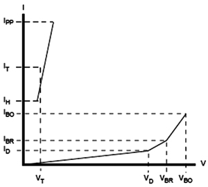

过电压保护器件按工作原理可以分为钳位型过电压保护器件和折返式过电压保护器件,常用的钳位型过电压保护器件有MOV(MetaloxideVaristors)和二极管,而折返式过电压保护器件有GDT和可控硅过电压保护器件。折返式过电压保护器件的I/V曲线如图1所示,它较钳位型过电压保护器件具有体积小和功耗低的优点。SiBar就是一种基于N型半导体的折返式可控硅浪涌电压过电压保护器件(TSP)。
图1折返式过电压保护器件的I/V曲线
SiBar在浪涌电压超过击穿电压时起分流的作用。当浪涌电压超过击穿电压时,SiBar工作在保护特性曲线的低阻区,形成一个低阻通路,有效地降低过电压。SiBar器件保持低阻状态直到流过该器件的电流下降到低于保持电流。在过电压事件过去之后,SiBar器件自动恢复到高阻状态。

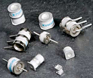

由于气体放电管可以容纳较高的脉冲电流、电容较低,但脉冲电压击穿滞后较多,一般用气体放电管作为第一级保护元件,常用的气体放电管的外形如图2所示。
图2常用气体放电管的外形图

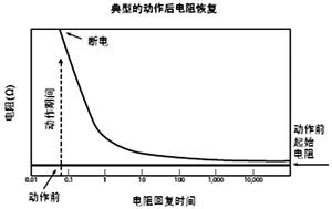

图5表示PPTC元件过电流/过温度后,当过电流/过温度故障消除后,PPTC元件阻值的恢复曲线。可见即使若干小时后,PPTC元件的阻值仍然大于初始阻值,电阻的减降将需持续一段较长的时间,最终电阻才会接近初始电阻,这个时间可能是几天、几个月或更久。但是,在实际应用中,要使PPTC元件的阻值恢复到初始值是不现实的。所以在选用PPTC元件时,在决定PPTC的保持电流时就应考虑PPTC元件动作后并恢复1小时后的初始电阻RImax这个参数。
图5PPTC的阻值恢复曲线

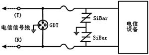

采用GDT和SiBar的电信设备两级协同保护电路工作原理图如图6所示。在图6所示的保护电路中,首先采用了GDT作为第一级过电压保护,将来自电信线的过电压干扰信号加以抑制,这些干扰信号可能是雷电干扰信号或由大功率设备开关机而引入的开关机浪涌高幅值脉冲干扰信号。由于GDT的响应速度相对较慢,为了提高保护效果,又采用了响应速度很快的折返式可控硅浪涌电压过电压保护器件SiBar作为第二级过电压保护。两级过电压器件间的线电阻提供耦合,与两级过电压器件一起构成两级协同过电压保护,从而确保被保护电信设备免受雷击浪涌侵害。
图6采用GDT和SiBar的电信设备双重协同保护电路工作原理图

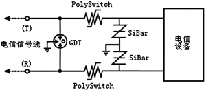

在图7所示的电信设备三重协同保护电路中,采用了GDT作为第一级过电压保护,其后串联了PolySwitch过电流保护器件,第二级过电压保护则采用了响应速度很快的折返式可控硅浪涌电压过电压保护器件SiBar。采用三重协同过电压/过电流保护,既可以确保被保护电信设备免受雷击浪涌侵害,又可以保护电信设备因电力线感应或电力线搭碰造成的损坏。
图7采用GDT、PolySwitch和SiBar的电信设备三重协同保护电路工作原理图
