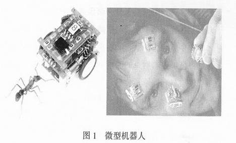

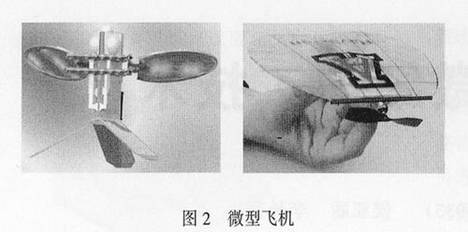

(4)微型器件及系统 应用较多的是医疗及外科手术设备,如人造器官、体内施药及取样微型泵等。微型机器人(见图1)。航空航天领域中的微型导航系统、微型卫星、微型飞机(见图2)等,以及微光学系统、微流量测量控制系统、微气相色谱仪、生物芯片、仿生器件等。
