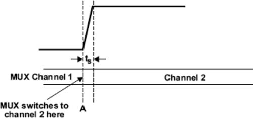

如图 2 所示,在瞬时 A 时,将模拟 MUX 从通道 1 切换到通道 2。该图显示了将 MUX 从通道 1 切换到通道 2 时 S 点(图 1)的电压。MUX 的建立时间用 ts 标识出来。假设 ts 比运算放大器的建立时间要短。
图 2 MUX 通道变化的建立时间

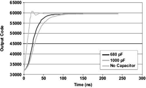

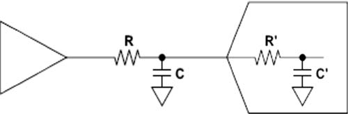

将 RC 滤波器置于运算放大器输出端,用来过滤外部噪声。一款 ADC 采样电路通常是由更多的 RC 构成(R’,C’),如图 4 所示。图 5 显示了当一个外部电容器用于 RC 滤波,并输入三种不同电容值时,ADC 采样电路的建立行为。
图 4 典型的噪声滤波器
图 5 具有一个外部电容的输入建立时间

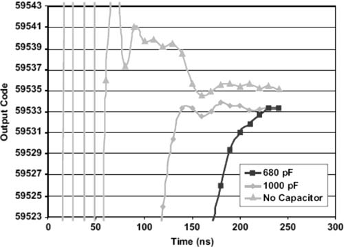

图 6 为图 5 的放大图,以更精确地显示运算放大器的输出建立时间。尽管输出代码是基于 16 位采样的,但由于采集了 65536 个样本,并对每个读数值求取了平均值,所以测量的精度会超过 16 位。测量结果显示了在不使用电容器时,比较明显的振铃以及较少的系统衰减,同时也表明较大电容器 (电容值为 1000pF) 的使用会大大增加建立时间。
图 6 对图 5 进行了比例放大,充分说明了图 5 所示的建立时间行为

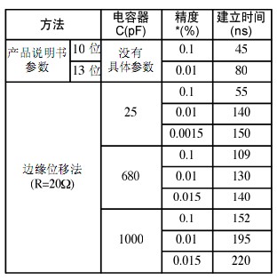

表 1 边缘位移方法与传统方法的比较
*16 位 LSB 误差= 0.0015%

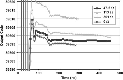

图 7 显示了设置不同电阻值的反馈电阻的情况下运算放大器的建立行为。固定电压 (settled voltage) 之间的不同表明了偏置电流导致了失调电压漂移,从而可计算出偏置电流值为 3 μA,这与 THS4031 的典型规范相符合。此项试验可验证该设置的正确性。
图 7 更改反馈电阻的影响
6.2 偏置电流计算
0Ω 反馈电阻的固定值为 59595,而 301Ω 反馈电阻的固定值为 59610。Δ(失调电压)=偏置电流×电阻器(用于反馈)。
