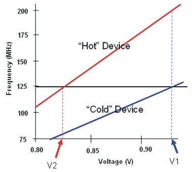

第二种有源电源管理技术即自适应电压缩放 (AVS) 基于芯片制造和器件工作寿命期间出现的各种变化。这种技术是相对于 DVFS 的,DVFS 中所有处理器均具有相同的预编程 OPP。正如人们认为的那样,在大多数现有制造工艺中规定频率要求的芯片性能符合一种充分定义的电源分配。相比许多“冷”器件,一些器件(即“热”器件)可以在较低的电压下达到规定频率。此时,AVS 便可以发挥作用了—处理器检测其自有性能水平,并相应地调节各电压源。专用片上 AVS 硬件可实施一个反馈环路,其并不要求处理器介入,从而动态地优化电压电平来应对处理结果、温度和硅芯片性能降低中的变化(请参见图 1)。
图1
图 1 显示了特定处理器的典型性能分布情况。其中,“冷”器件要求 0.94V 电压以实现 125 MHz 的运行,而“热”器件则只需要 0.83 V 就可实现相同频率的运行。自适应电压缩放 (AVS) 使用一个可相应调节电源电压的反馈环路,这样单个器件便可以完成特定处理任务所需的频率运行了。
运行中,软件为每一个 OPP 安排 AVS 硬件,同时控制算法通过一条 I2C 总线向外部稳压器发送命令,逐步递增降低相应稳压器的输出,直到该处理器刚好超出目标频率要求为止。
例如,开发人员可以在一个适合于所有情况的电压下并以 0.95V 的 125 MHz 频率为目标开始进行设计(上面图 1 所示的 V1)。但是,如果一个使用 AVS 的“热”器件被插入该系统,那么该片上反馈机制就会自动地将电压降至 ARM,即 0.85V 或更低(上面图 1 所示的 V2)。
