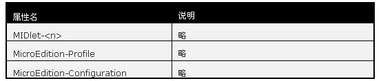

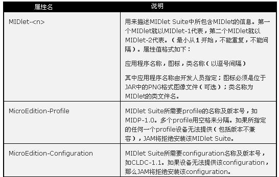

其中,必须包含以下属性:
如果JAD描述文件中未提供下列属性,则JAR manifest必须提供的属性:

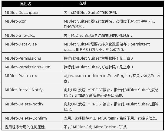

可选以下属性:
注意:所有属性都可以通过调用MIDlet.getAppProperty方法取得。

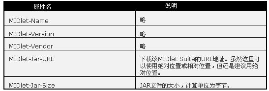

如果有JAD描述文件,则JAD描述文件必须提供如下属性:
如果JAR manifest未提供下列属性,JAD描述文件中则必须提供:

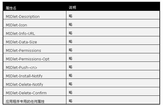

可选以下属性:
对应用程序自己的属性的说明
应用程序可以利用jad来记录自己的专用属性,只要不以“MIDlet-”或“MicroEdition-”开头。这往往非常流行。因为一旦打包成 jar,就不方便对其进行修改。而jad是文本文件,方便修改。因此这些属性常用来记录和设备相关的信息或者是网络地址等。这在移植程序时,减轻了很大的工作量。所有属性都可以通过调用MIDlet.getAppProperty方法取得。

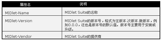

JAD描述文件和JAR manifest中都包括了三个相同的必备属性:
属性名:
  * MIDlet-Name
* MIDlet-Version
* MIDlet-Vendor
出于安全性考虑,MIDP规范规定,如果JAD描述文件及JAR manifest中这三个必备属性有任何不同的话,JAM是不会安装该MIDlet Suite的。
