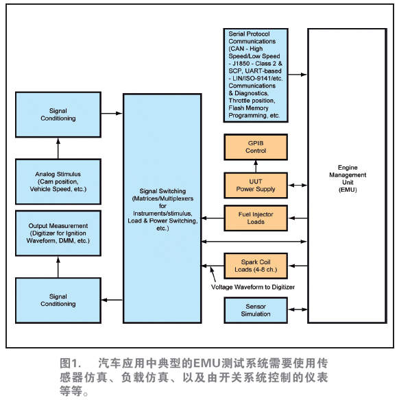

EOL的复杂性决定了测试的困难度,因为这里的任务是模拟真实的工作环境,所以完成这些复杂的测试需要做完善的计划。ECU有一些需求要在功能测试系统中加以考虑,包括:
电源需求:电子控制单元决定何时驱动如马达和线圈等机电设备工作。按照当前的汽车电源总线的12V标准,这意味着可能出现很大的电流–电动助力转向需要高达 100A!V8发动机上的可变气门执行器需要高达2400W的峰值功率!相当于12V电压下电流峰值可达200A!所以合适的开关规范和冷却能力相当重要。
混合动力汽车:动力系统的点烟可能高达300V,但是大部分外围设备——如车灯、娱乐与车载仪器设备——运行在很低的电压下。所以在这类设计中通常有电压转换。而且因为300VDC的电压比较危险,所以测试计划中必须考虑隔离测试以保证安全性。
串行通讯:汽车工业已经接受了网络的概念,或者按照他们自己的说法叫做“多路连接”——按照汽车中各个ECU的连接结构。多路技术已经用于显示诊断、安全与性能等信息(例如速度表已经不再由单独的电缆来驱动),并且现在也用于娱乐与导航方面。但是,实际上使用的协议过多是个问题。
CAN(Controller Area Network)是应用最广泛的,K-Line和LIN(Local Interconnect Network)也应用比较广泛。还有其它如用于电传线控和主动安全保护的实时协议如FlexRay和TTP(Time-Triggered Protocol)以及光纤协议如MOST(Media Oriented System Transport)和IDB1394(派生自IEEE-1394,或称作FireWire),这些通常用于娱乐和车载通讯的协议目前主要用于高端的汽车,将来如果价格降低也可以应用在中低端产品中。
